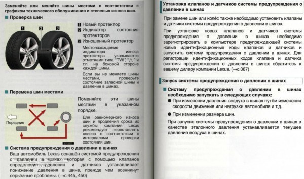

9. Далее везем смонтированные колеса и номера датчиков к ОД или в любой другой профильный сервис (или поставить колеса сразу на автомобиль), где есть сервисный компьютер и электрики могут «прописывать» датчики колес в «компьютер» Вашего автомобиля.
10. При установке колес с не прописанными датчиками через некоторое время (от 2-3 до 30 минут), загорается индикатор давления в шинах и основной предупреждающий индикатор. Пугаться не стоит, а спокойно едем на сервис. Процедура «прописки» занимает от 20 до 60 минут (или по обстоятельствам). Некоторые датчики активируются не сразу, а сама активация происходит от давления воздуха в колесе (баллоне). В каждом датчике стоит батарейка, как утверждает ОД её хватает лет 6-8. И с завода датчик идет «выключенным». При повышении давления в колесе, датчик активируется, и дальше работает постоянно. Из за конструктивной «особенности» для его активации необходимо временно накачать колесо до 3-4 атмосфер. И вот таким вот способом это все работает. Далее № датчиков (которые Вы ранее записали) вносятся в компьютер автомобиля. И если Ваш авто их «увидел», электрик прописывает это все «хозяйство» в Ваш авто вторым комплектом датчиков. У ОД эта процедура обычно стоит около 1500р. При условии, что Вы колеса с новыми датчиками установили самостоятельно.

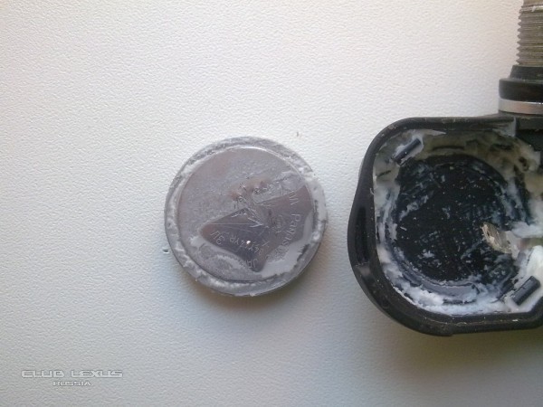

13. При выходе из строя одного датчика, а как правило «садится» батарейка, возможна её замена! Хотя ОД утверждает обратное! Некоторые умельцы с нашего форума проделывали этот фокус! И у них все получилось! За что им респект и «уважуха»! а именно Andrey-White и вот ссылка на его "пост" www.club-lexus..../forum/viewtopic.php?t=25412
