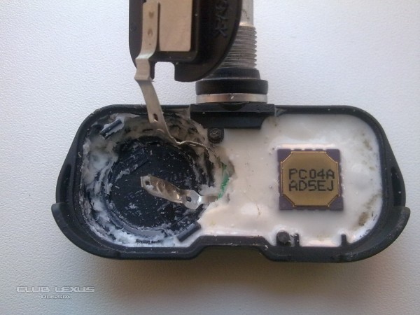

13. При выходе из строя одного датчика, а как правило «садится» батарейка, возможна её замена! Хотя ОД утверждает обратное! Некоторые умельцы с нашего форума проделывали этот фокус! И у них все получилось! За что им респект и «уважуха»! а именно Andrey-White и вот ссылка на его "пост" www.club-lexus..../forum/viewtopic.php?t=25412

Понимаю , что либо умерла батарея , либо при переобувке сломали датчик , что менее вероятней всего.
Выяснил какой датчик не видит , снял этот датчик , и он оказался целым! ( Хочу отметить один момент , что когда сняли колесо и стравили воздух , на приборке вместо ошибки «check system» загорелась надпись «low tire»! А накачав колесо обратно , то снова загорелась ошибка «check system») Amd Green
Далее я разобрал датчик, заменил батарейку , собрал его и поставил все обратно , НО ошибка как горела , так и осталась гореть((
Подскажите , в чем может быть проблема и что делать?
