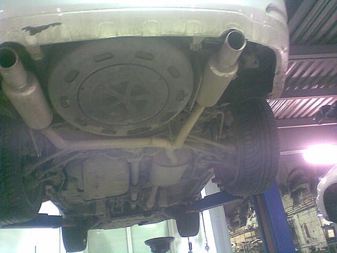

да мне почемуто казалось что когда выпуск предыдущему хозяину раздваивали, то и каты выбивали...

Ну тада любая байда могёт быть! Мож туда сетки напихали, а она прогорела...
