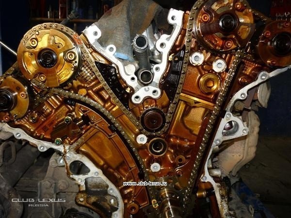

Стандартный звук для 2GR-FE, все связывают его с муфтами VVTi, но лично я считаю, что это следствие растяжения цепи и износа гидронатяжителя цепи. Так как подобный звук слышал на двигателях, в которых не установлены фазосмещающие муфты.
У меня было ровно то же что и у Вас, только в довесок к этому на холодную ещё проявлялся дизельный звук(стук), до момента пока двигатель не прогреется до рабочей температуры(а это минут 15 в движении), стук при нагрузке усиливался.
Поставил машину на СТО с целью замены привода ГРМ (3 - цепи, все натяжители, башмаки, звезда коленвала и обводная звезда). Сейчас поеду забирать машину, посмотрим как это все повлияло на акустические характеристики двигателя.

Вы хотите сказать что разбираете двигатель с таким "рыком" и не меняете муфты на новые????? Я правильно понял??? Если это так, то это смелый эксперимент и вероятно у Вас есть обоснование своим действиям!!!! Будьте добры отпишитесь по результатам...и конечно бы хорошо фото деталей с износом...натяжители, башмаки, цепи....

Поняли меня не правильно, менял я все.
О том что после замена приводов ГРМ "рык" при старте пропадет я был уверен на 100%, так как мастера на СТО уже не первый раз меняют этот механизм и ни у кого из клиентов, этот "рык" после ремонта не повторялся. Меня честно сказать "рык" этот совсем не напрягал, на ремонт меня подстегнуло совершенно другое. Как и писал выше, до момента пока двигатель полностью прогреется, прослушивался стук в двигателе, он значительно усиливался при нагрузке на двигатель, звук похож на работу дизеля. Минуты через 2-3 после того как стрелка температуры припаркуется в рабочем положении, стук исчезал. Так вот я надеялся, что этот стук исходит с механизма ГРМ, но оказалось что не из него. Вчера забрал машину после ремонта, сразу заметил, что прогретый двигатель работает значительно тише и мягче, чем прежде. Шуршание цепи в момента пуска, больше не беспокоит, даже как - то не привычно теперь заводить, на уровне подсознания привык к этому "рык", а его теперь нету и как будто чего-то не хватает. Утром завел холодную машину и вновь услышал стук, который многие называют "Piston Slap", звук стал тише, но это наверное из-за того что масло новое.
Цитата:
И так резюмирую: замена всего привода ГРМ, РЕШИЛА проблему звука при запуске, звук прогретого двигателя стал мягким и тихим(на холодную звук работы двигателя тоже стал гораздо тише и мягче, за исключением сохранившегося стука), как будто сделал звукоизоляцию или напихал в уши ваты.
Замена всего привода ГРМ НЕ РЕШИЛА проблему стука двигателя, проявляющегося на "холодную" и усиливающимся под нагрузкой.
По поводу фотографий изношенных деталей, я их не делал, да и увидеть на фото явный износ, думаю будет не возможно. Визуально только на башмаках было видна канавка глубиной около четверти миллиметра. Остальные детали на глаз ни каких признаков износа не подавали. Длинная цепь вытянулась почти на сантиметр относительно новой цепи. Итог заезда на СТО по деньгам вышел в 85 тыс. рублей, из них ~19 600 р. работа(и это очень дешего), остальная часть суммы - это материалы и зап. части, включая дополнительно замену масла в редукторе и ДВС, новые свечи, новые щетки дворников и т.д.

Пропилить блок цепь не может, так как ни одна из цепей не касается внутренней поверхности блока, ходит исключительно по направляющим(башмакам и звездам).
Скрежет при запуске  RX 350
Самое страшное что может случится при критическом растяжение цепи - она может либо порваться(тобишь разворотить все пространство), либо перескочить(что приведет к поломке клапанов и поршней), и то и другое ни чего хорошего для владельца не сулит, но думаю что такого исхода событий можно ждать если вы проехали без замены цепи не меньше 250 тыс. км., к тому же уверен что звук двигателя с настолько растянутой цепью будет вас сильно пугать и вам придется поменять её раньше чем наступит момент ИКС. При замене муфт VVTi настоятельно рекомендуется менять как минимум длинную цепь и её натяжитель.
Я разобрал одну из старых муфт и честно сказать не понял что в ней может рычать, постучать она может если полость между ведущим барабаном и приводом на распредвал останется без масла, но вот рык как в записи мне кажется связан с комплектом цепь + её натяжитель, но я могу ошибаться. Одно знаю точно если заменить 2 муфты цепь и натяжитель, то рыка вы больше не услышите.
Спецы говорят так: если вы слышите кратковременный треск при запуске не более 2 сек., то сильно беспокоится не нужно, а вот если звук мотора стал громче и жеще, то задуматься о замене цепи все же придется.
