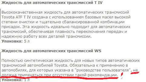

Жидкость для Автоматических Трансмиссий (ATF) Мирового Класса (WS) была
представлена для уменьшения издержек обслуживания и увеличения пробега между
сервисными проверками. Здесь вы найдёте некоторые важные советы по работе с
жидкостью ATF-WS в автомобилях, требующих её использование.
Применение
автомобили Тойота 2004-2008 модельных годов, оснащённые
автоматической трансмиссией, требующей ATF-WS.
Плановое обслуживание при 100,000 — только проверка; ATF-WS не
требует промывки, замены на весь срок службы.
Рекомендовано использование Оригинальной жидкости Toy ota ATF-WS.
Использование присадок и неоригинальных жидкостей может
привести к проблемам при переключении передач и поврждению
внутренних компонентов трансмиссии.
ATF-WS не совместима с T-IV или Dexron ATF.
Емкости, где хранится Toyota ATF-WS всегда должны быть плотно закрыты —
при контакте с атмосферой, ATF-WS впитывает влагу, что может вызвать
проблемы при использовании.
Только для одноразового использования.
При обслуживании и ремонте трансмиссий, использующих ATF-WS
очень важно использовать только новую, чистую жидкость ATF–WS для
заполнения автоматической трансмиссии.
Автоматические коробки передач, использующие жидкость ATF-WS
могут быть заполнены с помощью процедуры перелива — любые
излишки, слитые из клапана переполнения нужно утилизировать в
соответствии с местными правилами и не использоваться повторно
из-за риска поломки внутренних компонентов трансмиссии.

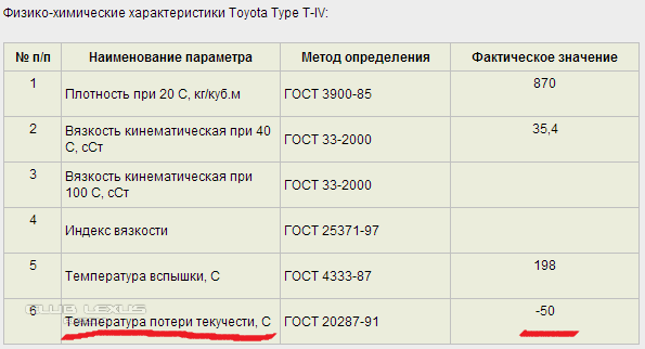

050 смотри Toyota 08886-82025 ТOYOTA ATF Type T-IV трансмиссионное масло рекомендуется для автоматических трансмиссий и коробок передач с ручным переключением, когда предписано применение жидкостей для автоматических трансмиссий, а также рекомендуется для трансмиссий автомобилей прежних лет выпуска, сервомеханизмах, гидравлических системах и т.п.
2-10-2013
2-10-2013
Ни в одной бумажке Тойота не разделяет гидравлическую жидкость на минералку и синтетику. Если жидкость соответствует спецификации производителя, то её можно смело лить.
