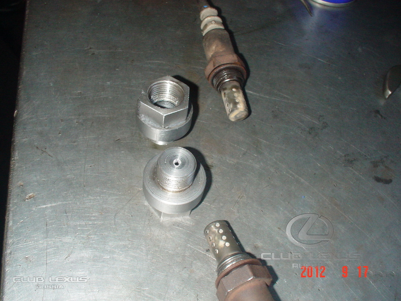

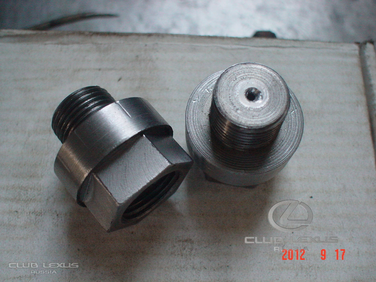

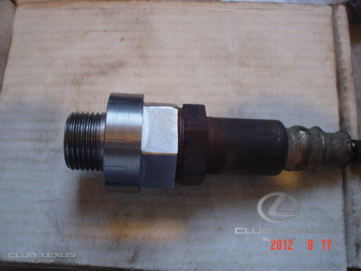

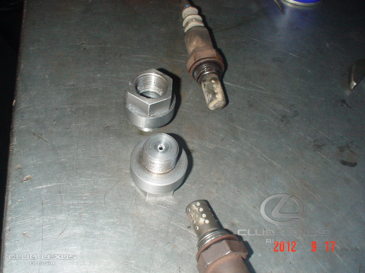

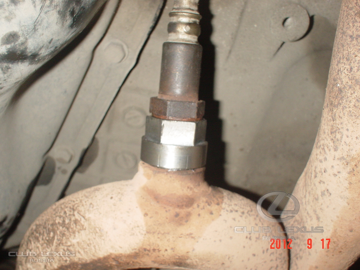

Vodila писал(а):
nikel писал(а):
Проставки- это втулки? Какая длина? Внутри полностью полая (как труба) или на конце как пробка с отверстием?
Спасибо!
Выглядит вот так. Отверстие в донышке 3 мм. Общая длинна 35мм.

Честно говоря здесь маловато данных о размере, большая часть на глаз. Я поделился своим опытом, чтоб другие на это обращали внимание.

Camel писал(а):
drons85 писал(а):
Не знаю как на ваших, на моей лямбде в торце 3 отверстия
Вот такая должна быть лямбда. Всё остальное - колхоз
Борьба с ошибкой P0420 и P0430
Я вам про фому, вы про ерему.. Если у вас лямбда торцом упрется в проставку, то каким образом УГ будет попадать на боковые отверстия? И без разницы какая там ширина для боковых отверстий!
я говорю не должно быть в торце отверстий, только по сторонам. Вы говорите, что в торце три отверстия. Это раз.
В проставках лямбда никуда не упирается ( во всех, кроме вашей). Это два.
Каких данных тут не хватает? Shocked Те которые не указаны не играют никакой роли. Главное длина - от неё зависит упирается ваша лямбда в дно проставки или нет!
