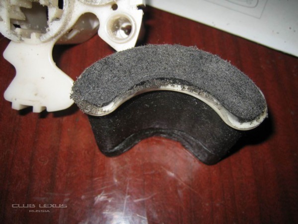

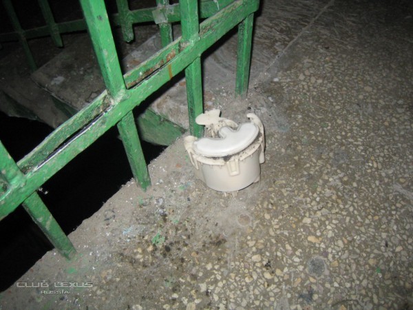

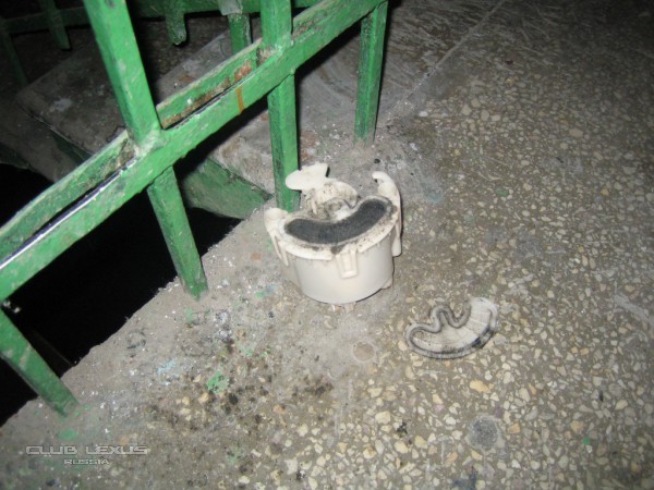

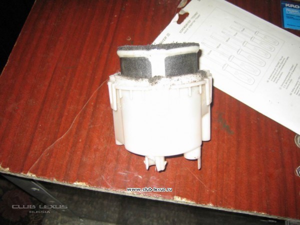

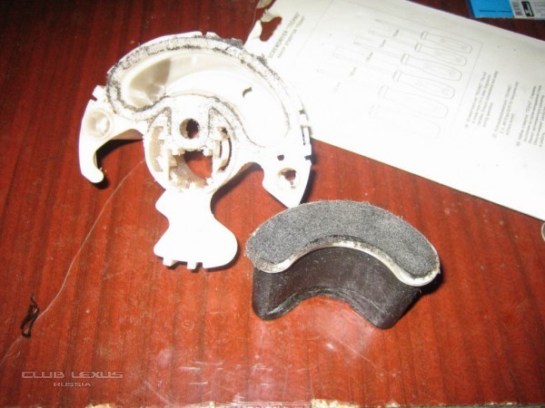

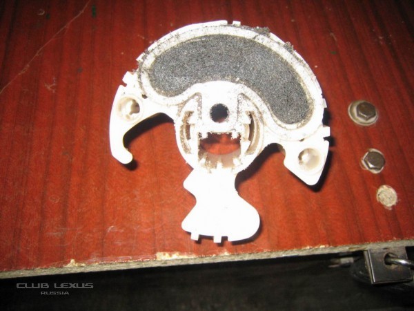

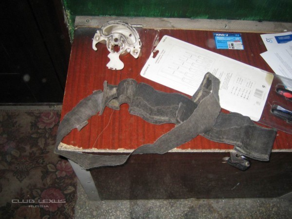

Разобрал свой топливный фильтр. Так он выглядит после пробега в 47,5 тыс. км

Shocked мрачище!!!! а когда и как его меняют?
люблю зарабатывать, а не работать!
29-03-2010
29-03-2010
Вообще должны менять на 80 тыс. км, но у меня был казус, что перестало поступать топливо в систему. Сначала скинули сиденье, но как только добрались до топливного насоса - он почему-то заработал. Потом ещё один раз такая же фигня была - не закачивал бензин, потом закачал и двигатель завёлся. Подумал и решил поменять топливный фильтр. Сейчас полёт нормальный. Ну а старый вы видите сами Sad Думаю, что насос не мог прокачать бензин именно из-за забитого фильтра. Другой причины реально пока не вижу.
