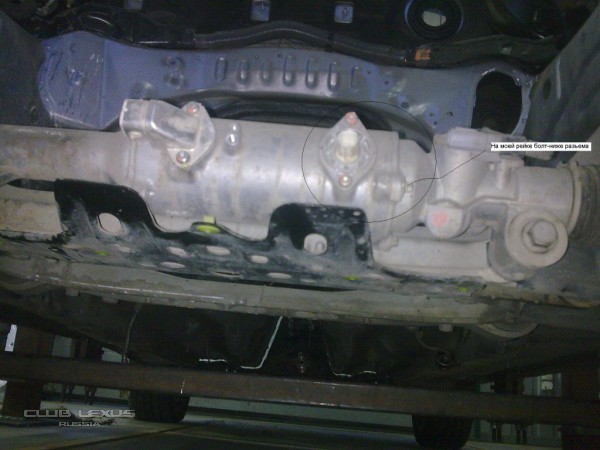

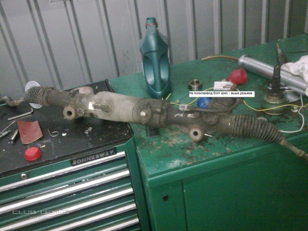

GS 300 2005 г.в. заднеприводный. Не уследили за пыльничком....и все....попал на замену рейки. Разобрали, вердикт - обмотка в рейке оборвана... Crying or Very sad В продаже рейки на полноприводные. Пытались ее засунуть - не вышло, места посадки - другие, и т.д. ..Вопрос: можно ли среднюю часть рейки (обмотку) от полного привода - вставить в мою рейку (заднеприводный) ?????

Да....согласен, но только Вот нет на мою реек, на полный привод - ВАЛОМ И ЗА 2 КОПЕЙКИ. Sad
