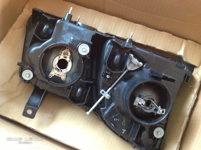

Европейская фара. Дальний: D2S + Matsushita (раньше был галоген НВ3), ближний: Хелла3+переходная рамка+ D2S + китайский "Slim" (раньше была линза, но с галогеном Н1). О том, как поставить новую линзу с переходной рамкой - это много кем и много, где подробно описано и показано. Я лишь хочу показать свой вариант размещения блоков розжига. Да-да, это совсем не просто при данном апгрейде. При кажущемся огромном пространстве под фарой, есть нюанс, который может не позволить установить фару на штатное место - нижняя металлическая планка, которая будет мешать в самый неподходящий момент.
При всех этих выкрутасах можно было бы поступить проще: один блок разместить под фарой, другой - на корпусе авто, но еще одной задачей данного инстала - это установка и подключение к проводке pin-to-pin, т.к. авто клиентский и находится за сотки километров (оголенные провода на Slim'е - это лишь не подключенный кусок штатной проводки с разъемом, который приедет ко мне через несколько дней).
что бы увидеть европейскую фару можно отлистать пару страниц назад
апгрейд
