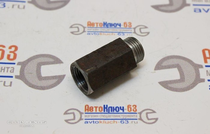

давайте фоты вашего гиперболоидного обманного генератора, шо бы исключить влияние этой инородной штуковины её можно открутить поставить все как было зонды на места где они были всегда, пуск прогреть двигатель и проехаться до 30 км у Вас дефект замерзания отпадёт, потом светанёт Чеки джян. Но суть будет ясна.

Скинуть обманки и поставить лямбды не представляется возможным, они приварены к коллектору, вот интересно только там та же целая лямбда или ее раскурочили.

ChipLT, У него там хрень какая-то, вообщем у него вырезали каты и вместо них внутри вварили какие то трубки и забили чем-то. Обманки такого типа, и не вкручены все приварили, только отпиливать
Это вообще нельзя ставить на любой выпуск даже жигулей. Не то, что в системах контроля и проверки.
Если машина проехала больше 350 т км, то там кислородники умерли 3 раза уже. Тем более обваренные.
