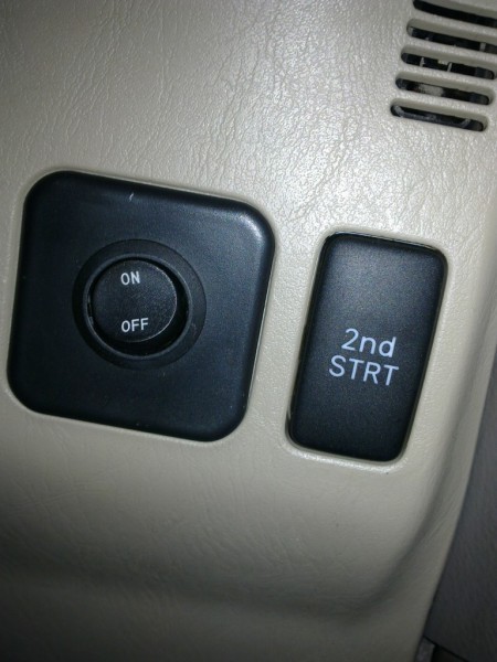

Подскажите пожалуйста что за тумблер он-офф
Любые вопросы по GX470, читать шапку ОБЯЗАТЕЛЬНО
Это волшебная кнопка-самопал, никто не скажет что это кроме хозяина или путем эксперементов!!!
