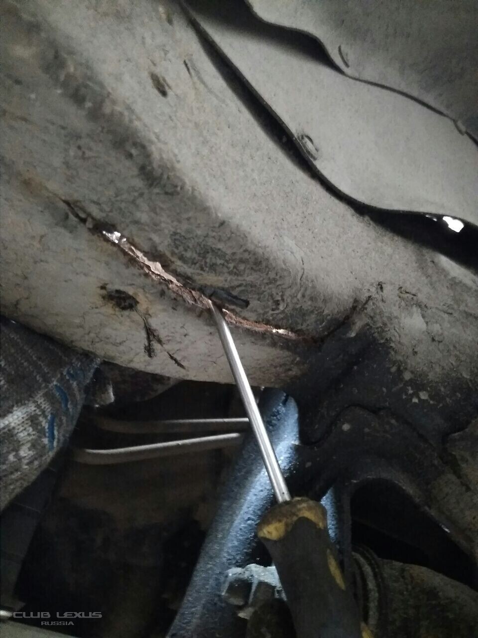

Здравствуйте.
Проржавела рама в районе дренажа кондиционера (болезнь прадо 120 и лексус gx460)
Подскажите, пожалуйста, грамотный сервис по ремонту автомобильных рам в Москве и МО.
Нужно локально заварить раму (с пескоструем), без снятия кузова.
Заранее спасибо
