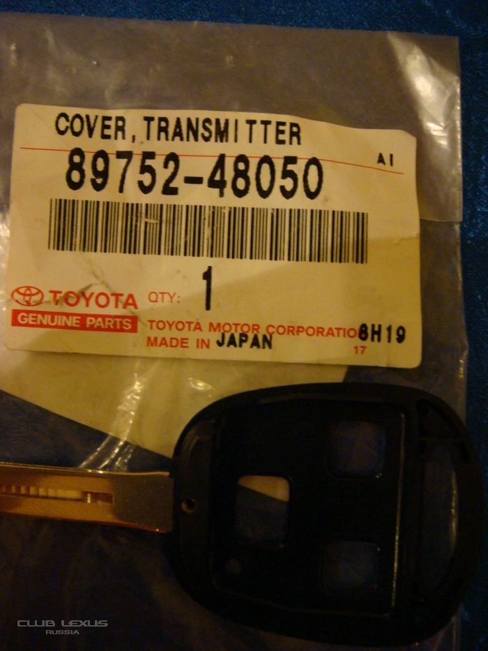

Заготовка для ключа GX 470:
Если сломался корпус ключа зажигания на Lexus GX
Вид с разных сторон:

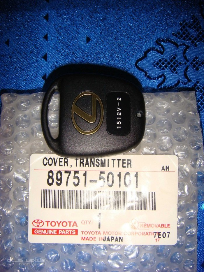

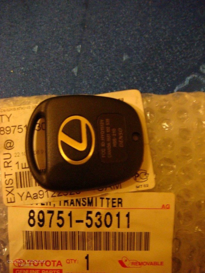

Крышка ключа:
или
Разница только в надписи на крышке.
PS: Заготовка из этой темы
link
имеет более короткое "жало"
