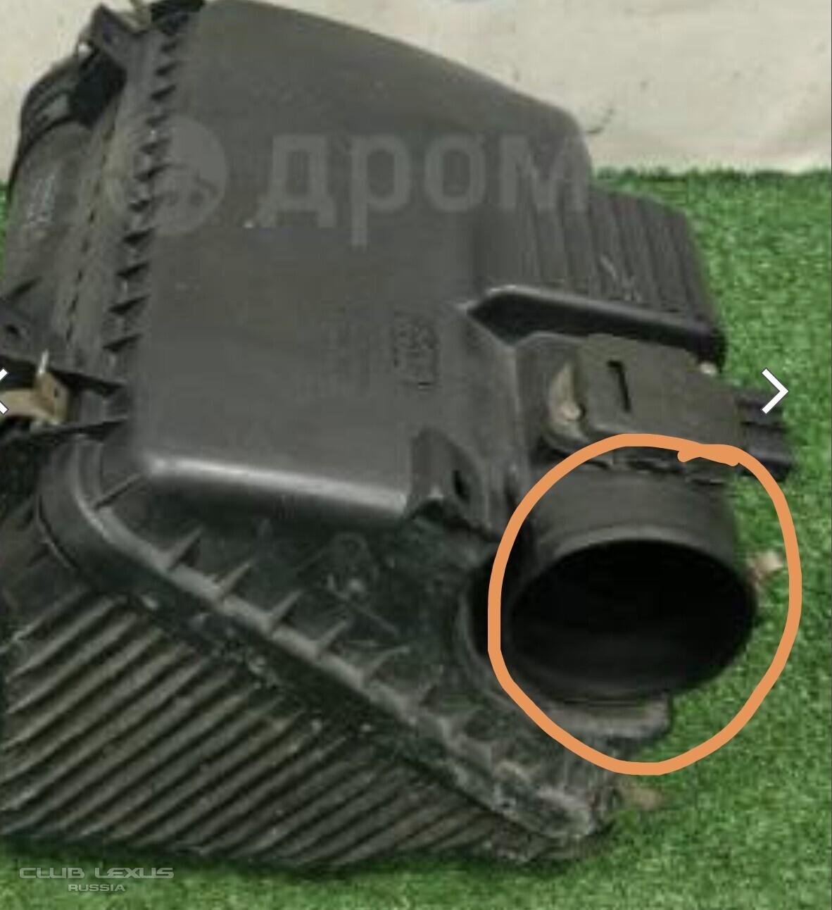

Всем привет, подскажите пожалуйста, какой диаметр впускного пайпа на gx470 сразу после воздушного фильтра за дмрв? Меня интересует тот корпус, где стоит дмрв 22204-75020.
