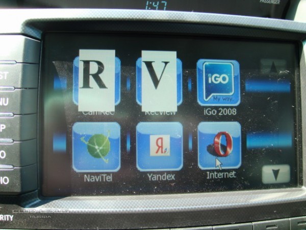

Naeel, поставил последнюю версию от 04.05.
1. Запускается Фантом с вставленной флешкой.
2. Работает с 8Гиг флешкой.
3. Сделал иконки CamRec и RecView, как ты писал в личке, но командная строка выглядит так:
RecView = "icons/V.bmp", "\\SDMMC Disk\\RecView.exe", 0
CamRec = "icons/R.bmp", "\\SDMMC Disk\\CamRec.exe", 0.
4. Навител работает параллельно с видео регистратором.
5. IGO8 с воткнутой флешкой не видит спутники. Вытаскиваешь флешку - начинает видеть спутники.

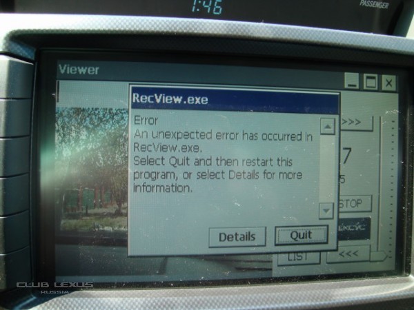

6. RecView на Фантоме немного показывает и выдает сообщение (фото). На ноуте проигрывает все файлы без остановки. Много кадров негативных и с половинчатым изображением.
флешка, случаем, не на старой версии CamRec инициализирована ?
если так - при чтении будут ошибки, т.к. на 8 гиг более 100 000 картинок лезет,
имена файлов по другому составляются.
8 Гиг в реале я не испытывал, убедился, что инициализировало и началО писать - и всё.
16 Гиг купил - выдаёт ошибку.
Так она и на большом компутере, старенький есть на работе, с ума сходит, видимо, там USB 1.0 тоже.
Не рисковал бы я пока с большими флешками.
Данич из-за морей вернёцца, пусть испытывает.
