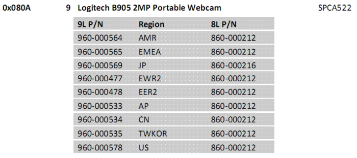

uralhk писал(а):
А на нашем приборе почему не робит? Задавал уже вопросы, пока без ответа. Камера Логитех905.
Я уже писал, что используемые драйвера работают только с камерами стандарта UVC (USB Video Class). У Логитеча не все камеры такие, более того, одна и та же модель в зависимости от даты выпуска может быть того класса или другого.
Касательно "Логитех905", думаю первое что надо сделать, это проверить её серийный номер
