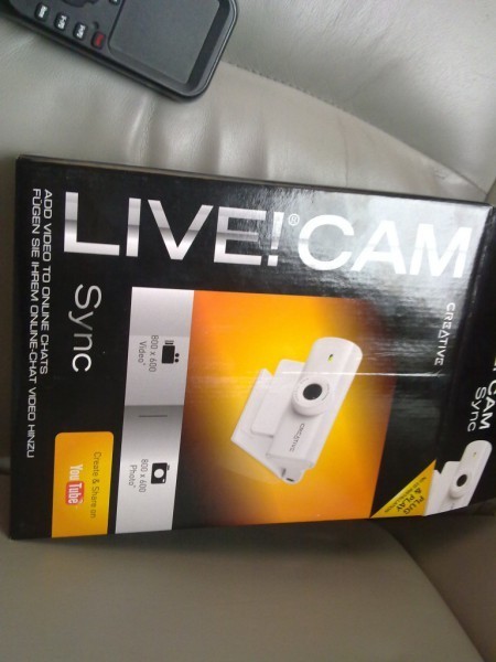

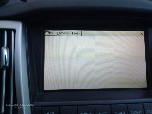

Наиль, купил камеру, подсоединил, ввел путь к длл, фантом не ругался, то есть камеру принял, но когда запускаешь Calibr.exe изображение не выводится.
фото камеры и пустого экрана прилагаю.
Что посоветуешь?

А камера какой модели ? Не разобрал по картинке. Логитек?

а черт его знает что это за модель. Предложили в магазине, заявив, что к ней даже драйвера не нужны, встанет якобы на любой виндоус.
Сегодня съездил заменил на логитек С905, вечером попробую.

Ты вебкам длл скопировал на резидент? если да то он и не будет выскакивать. а съемка получается скамеры изображение есть с камеры. запускаешь калибр и на камере должна загорется красная лампочка - она горит?

Длл скопировал. После подсоединения первой камеры запрос на указание пути к дровам появлялся, запускал калибр, был белый экран.
Логитековскую же камеру втыкаю, запроса нет, и когда запускаю калибр- пишет, что нет камеры. Sad
