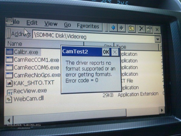

купил С905, пытаюсь поставить, пишет что формат не поддерживается Sad
и как быть теперь?
версия прошивки наверное по времени такая же как у Наиля.
можт че не так делаю?

c905 - чё это такое ?
что конкретно пишет ?

c905 - Logitech Portable Webcam C905
камера с цейсовской оптикой... есть в списке рекомендуемых у товарисчей где взяты были драйвера изначально
картинку выложу завтра
P.S> не ожидал что быстро помощь придет Smile
Спасибо Наиль!

mixser писал(а):
АЛ1 писал(а):
у тебя кстати что за камера?
Webcam C905
Mixser писал что у него эта камера и усе работает. Так что наверно не в камере дело, а что-то не так делается

mike35 писал(а):
ну собственно она и куплена была только оттого что уверенно сказали на форуме про её совместимость
пиши, что и как делаешь. что пишет при этом.
драйвер где брал?

все делаю как написано в инструкции которая называется KAK_SHTO.txt
в архиве последнем что Наиль выкладывал здесь
драйвера для видеокамеры взяты там же.
вот что выдает
Видеорегистратор для Фантома
