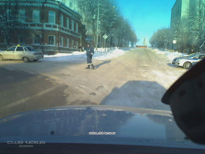

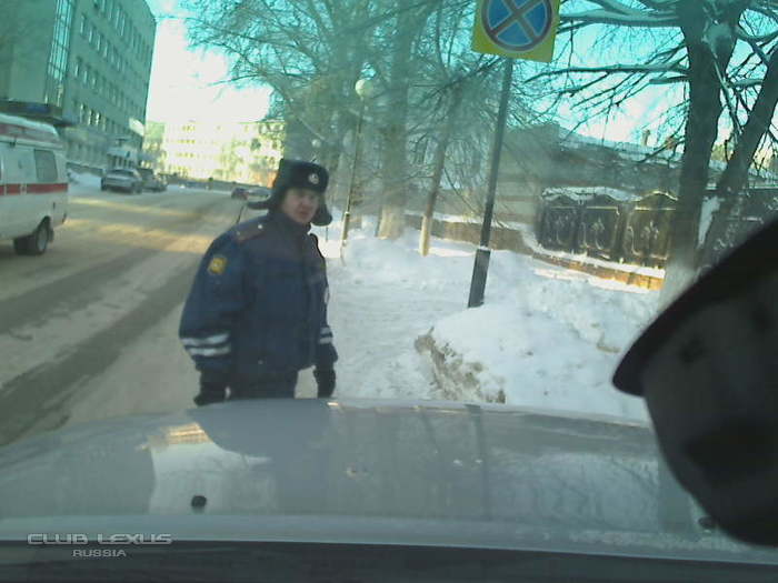

Наконец-то долдался "пользы" от регистратора
Выцепил меня гай на ровной месте
Стоять ! Бояцца !

Гаец зоркий ... увидел камеру издалека. Мол, давно хочу установить
ноутбук с камерами, да всё туфта какая-то.
Ну, я добрый, когда трезвый ...
усадил его на пассажирское сидение, прокрутил фильм, дал ликбез.
Он всё интересовался, можно ли распознать проезд на красный свет.
URL]

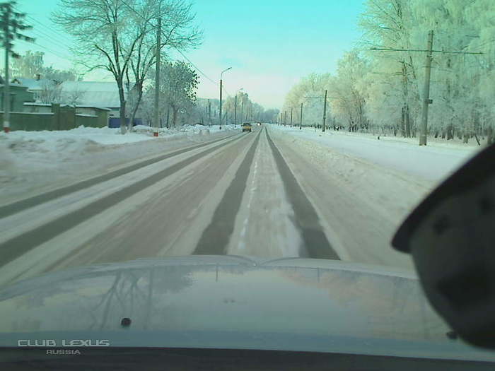

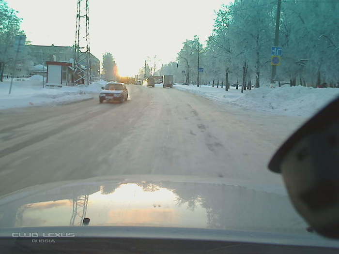

картинка сильно зависит от камеры
на моей автонастройка - фокуса и чувствительности
