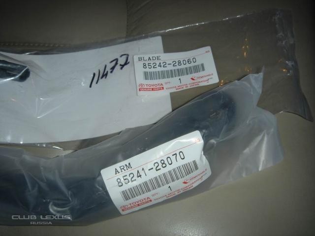

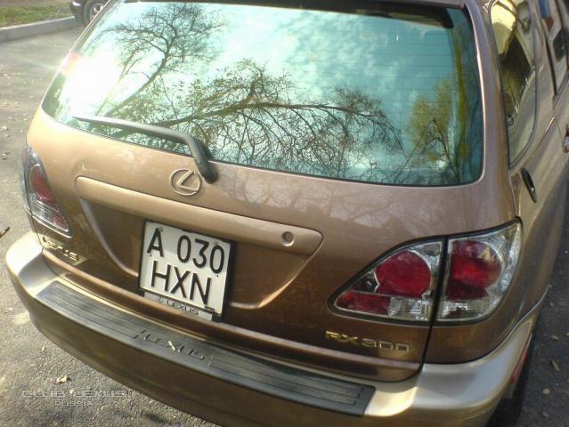

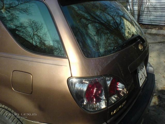

Ну вот решил отписаться по результатам.
Заказ сделал 7го числа, 14 позвонили сказали приезжай забирай.
Забрал и сразу столкнулся с одним неприятным моментом о котором никто не упоминал на форуме, но каждый с ним сталкивался (выяснилось при личном общении). Сняв колпачек и открутив гайку я понял что снять родную щетку будет не просто Smile вообщем отмачивал ее весь вечер и всю ночь WD-40 но самостоятельно снять не смог, очень боялся сломать. Начал искать сьемник, но потом уже под вечер заехал к знакомому СТОшнику он снял ее за 5 сек, просто приложил усилия значительно большие чем я прикладывал, но думаю все-же Вдшкой я не зря брызгал.
Прикладываю фото

Сразу добавлю я предполагал что этот самый поводок дворника сделан из метала, но он оказался пластиковым.

Есще не было плохой погоды, но из того что успел попробавать особой разницы с родной не очень видно, пожалуй только чуть лучше прижимает, но чуть короче родной.
