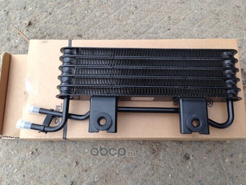

Говорят радиатор АКПП киа хундай можно поставить № 254603k000. Очень похож на наш. Цена адекватная.
Нештатный радиатор АКПП
