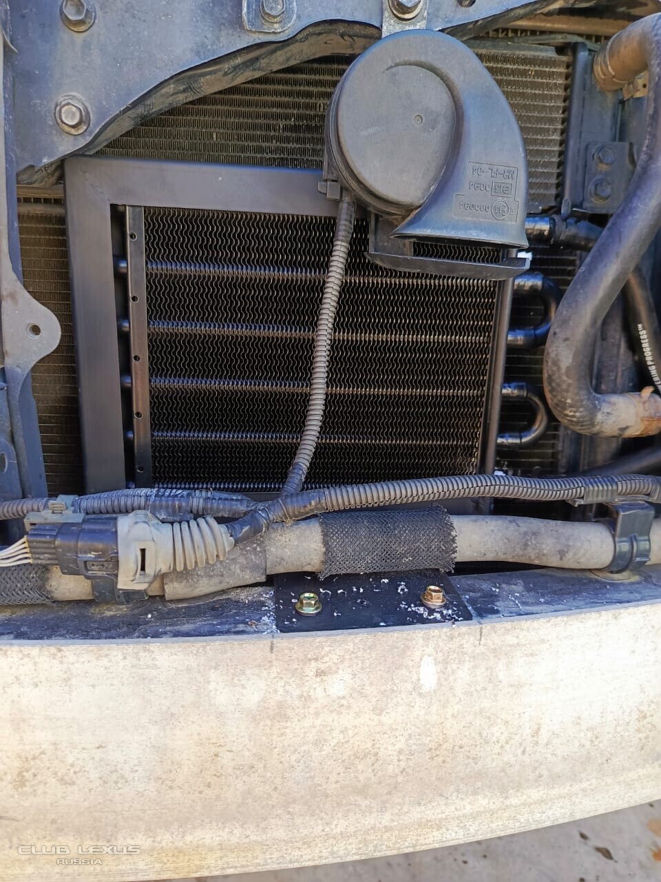

Сделал по Н-скому сценарию. Радиатор выписал в известном интернет магазине, рамку сделал сам. Вот что из этого получилось:

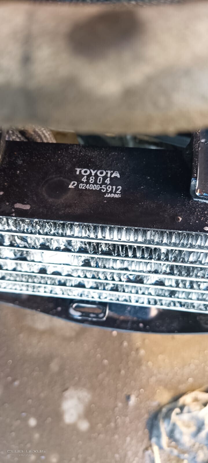

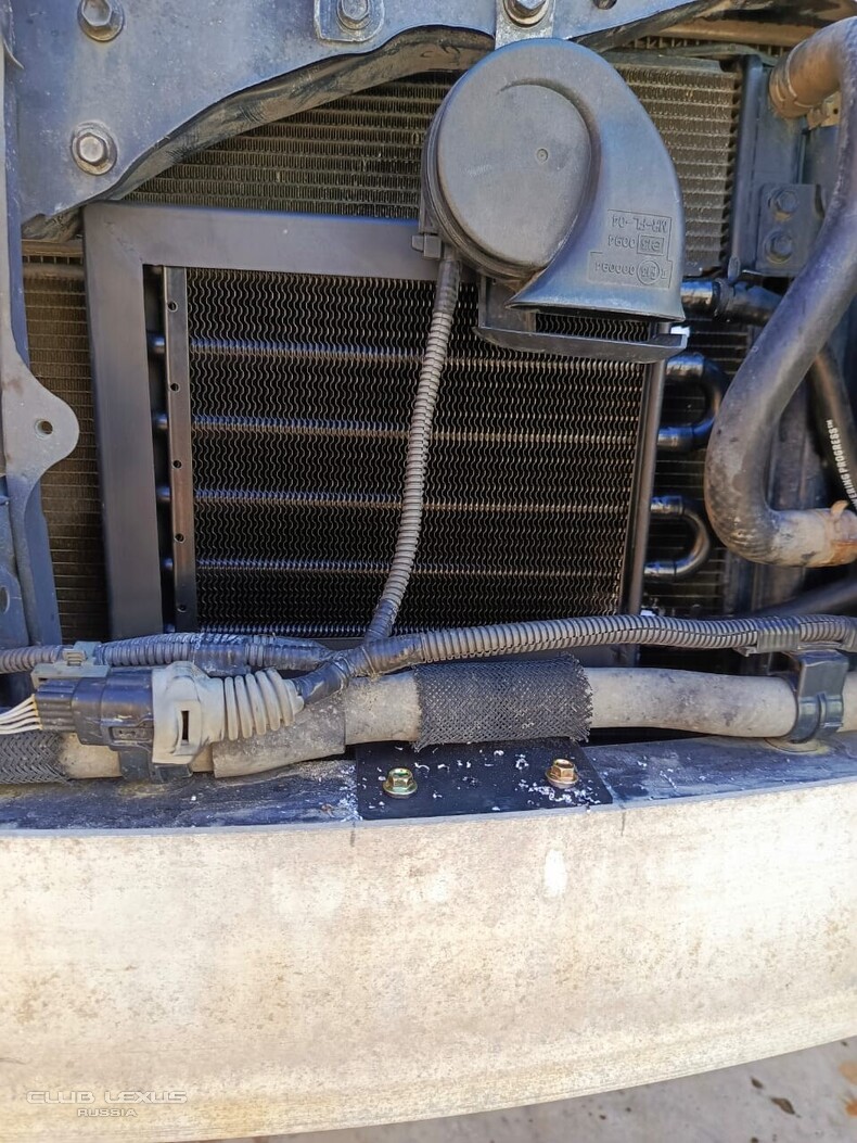

Штатный радиатор скоро развалится, соты были забиты конкретно, коррозия прогрессирует. Нужно задумываться об замене штатного, но цена "конь", может приколхозить "какой-то" побольше чем уже поставил дополнительно!? Кто что думает?

На разборках поищите
Вторник
Вторник
andrey_tobol, Дак понятно, начинать нужно с разборок, может и есть что-нибудь живое.
