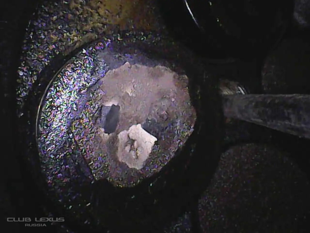

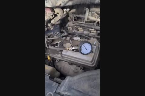

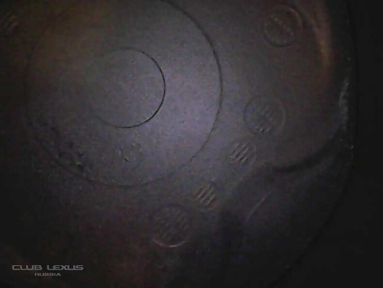

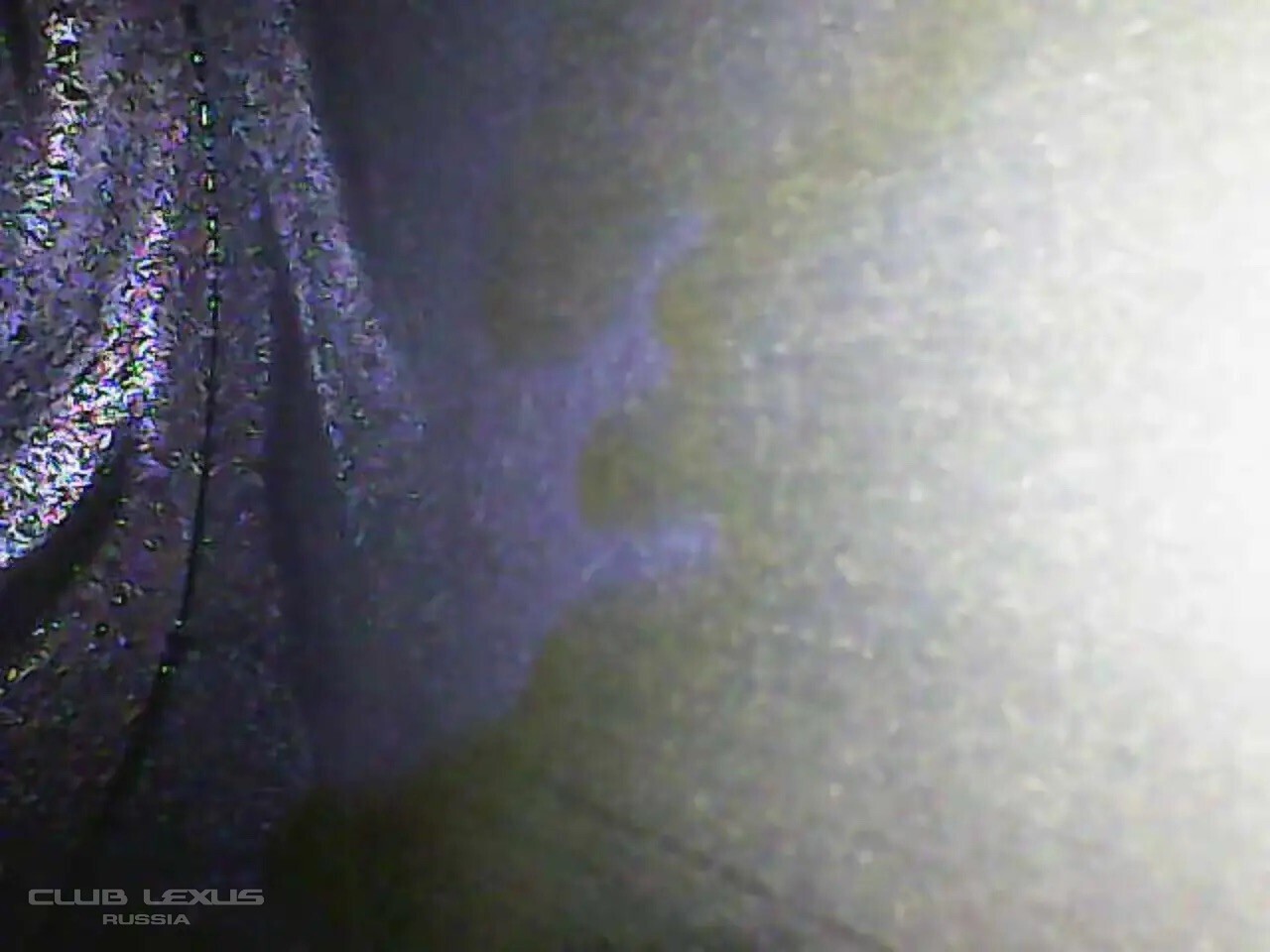

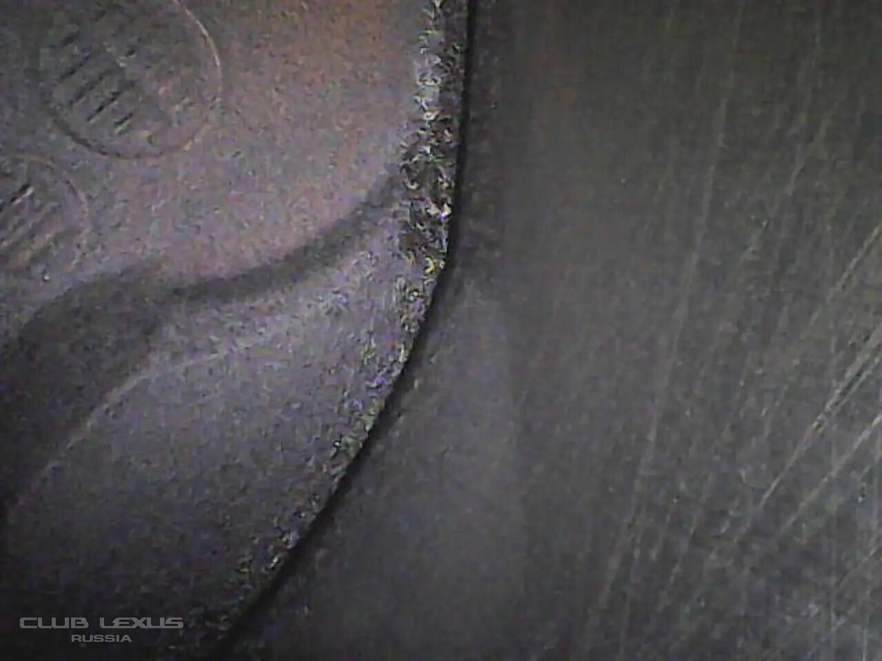

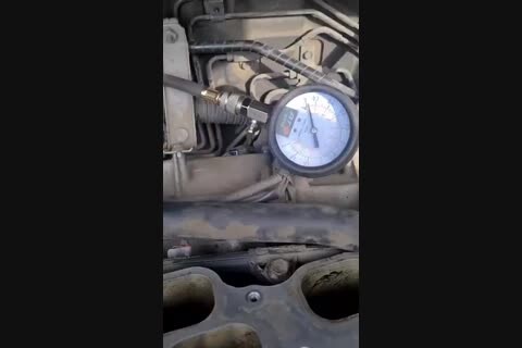

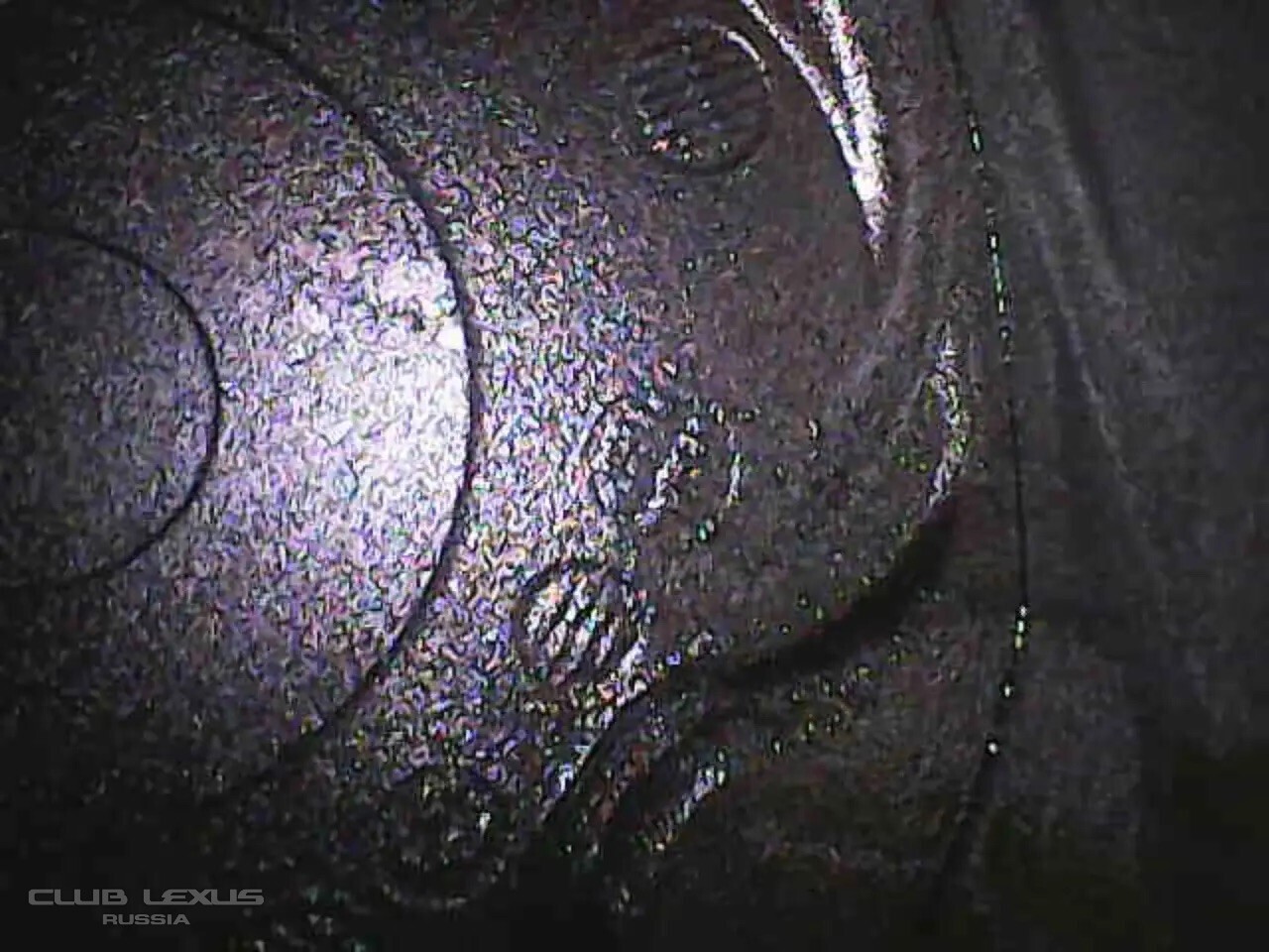

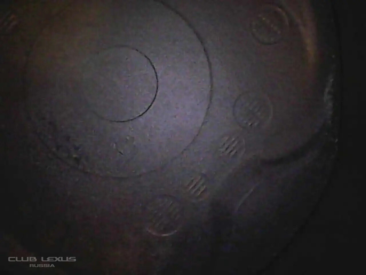

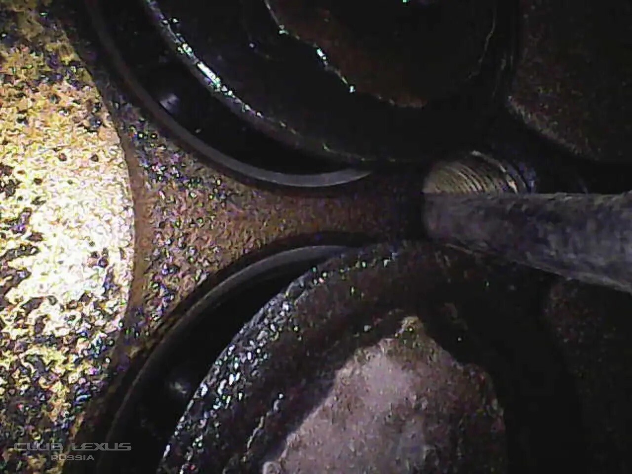

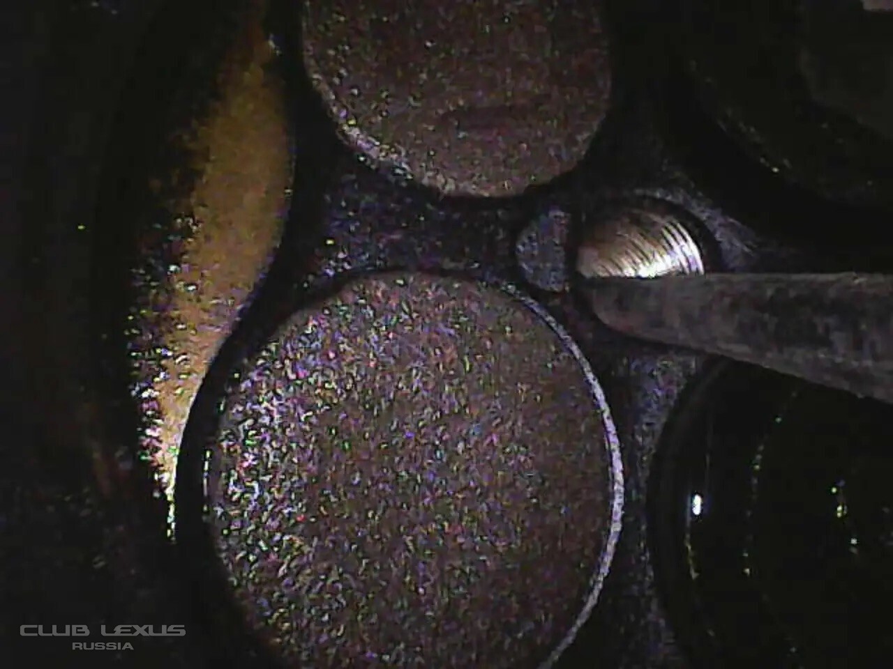

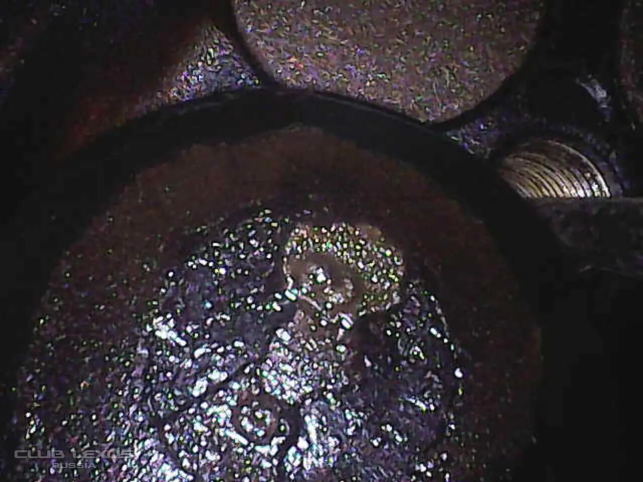

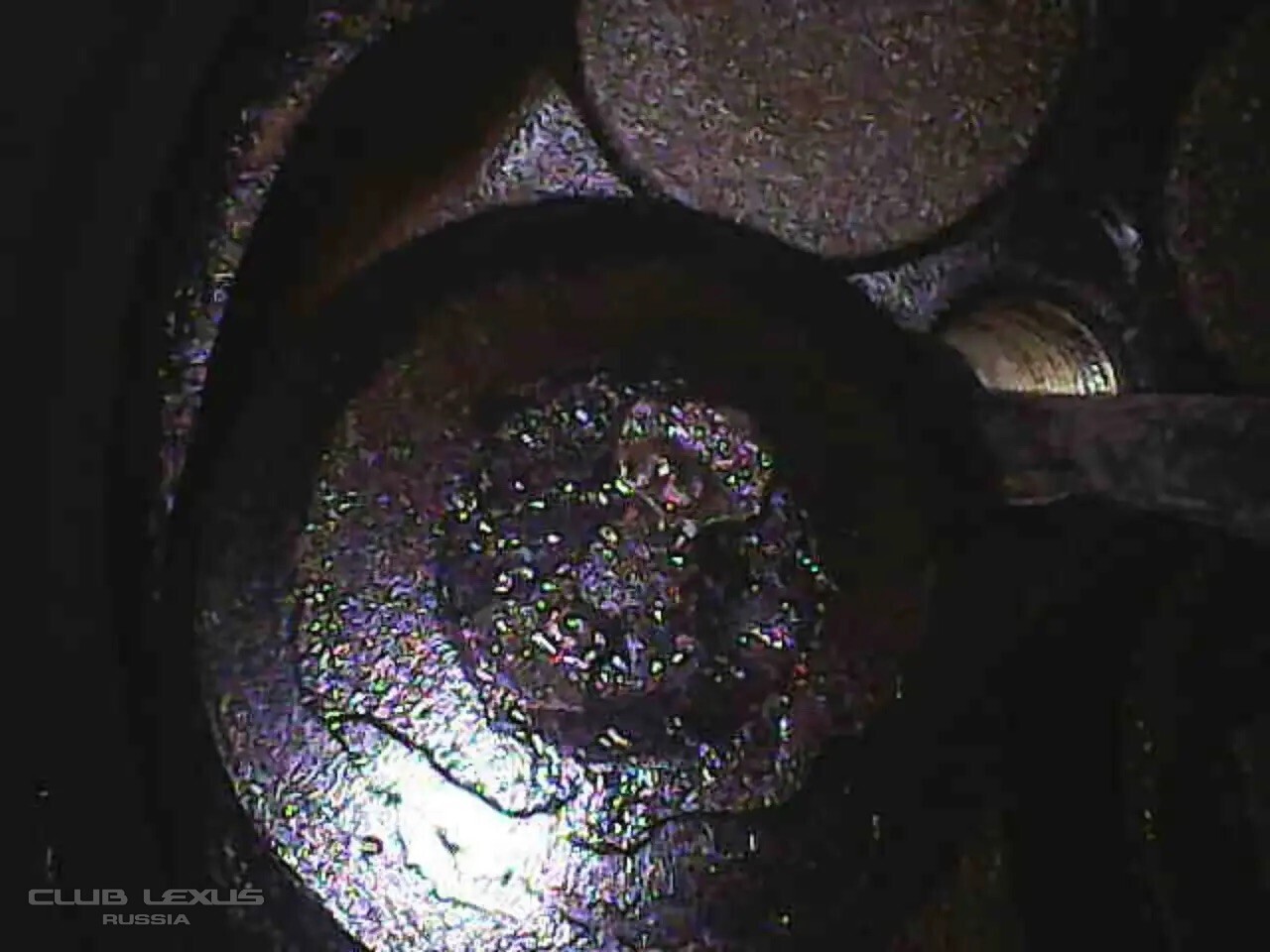

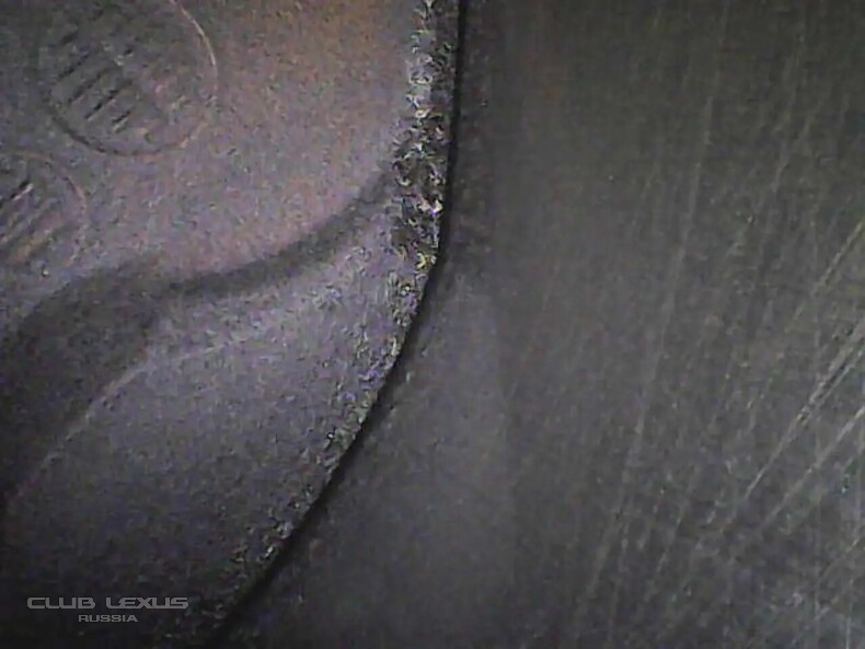

Друзья, аналогичные двигатель и проблема. Американец 2007 года. На холодный запуск появляется check и антизанос. По сканеру - ошибка 0301, пропуски зажигания в первом цилиндре. В время движения сканер показывает еще небольшие пропуски в 5 цилиндре. Заменили все свечи, в первом цилиндре - катушку зажигания. Ошибка также появляется на холодный запуск. Повышенный расход бензина чувствуется по факту езды. Но при этом когда горит ошибка, то на табло запас хода в милях не меняется, а расход топлива показывается минимальный - доходит до 99 mpg, т.е. 2.4 л/100 км. Если после 10 минут езды сбросить клеммы, ошибка исчезает, расход бензина нормальный. Электрик эндоскопом проверил (фото и видео приложены) и отправил к мотористу. Объехал 3-х мотористов (у всех есть опыт работы с двигателями Lexus, один при мне ставил новый мотор вместо старого с пробегом 800 тыс. км...), по итогу предлагают вот что:
1. Сделать раскоксовку, предлагают СУРМ 205, без замены масла.
2. Если не поможет раскосовка, то менять клапаны. Стоимость услуг - 30-40 тыс. руб.
3. Если не поможет замена клапанов, то капиталить мотор (услуги - 120 тыс. руб .+ з/ч) или искать контрактный/новый мотор.
Все ли правильно? Я не совсем понимаю в этой теме) но хочется понимать порядок действий.

Видео к предыдущему посту. Почему-то вместе с фото не крепится.
