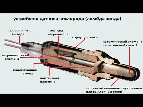

Вот вам видео для завершения в голове ясного представления , для чего и как работает лямбда-зонд , тут довольно толково и подробно рассказал молодой человек . Только , скорость просмотра рекомендую поставить на 1.5 , так будет рациональнее.
Устройство датчика кислорода (лямбда зонда) .
