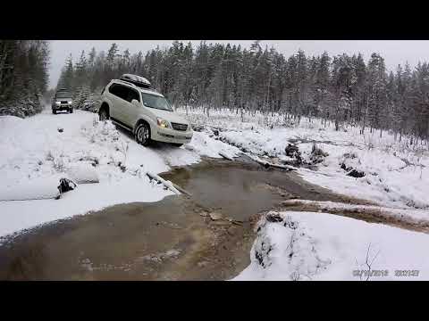

Выезжал на покатушки. Возникли вопросы в работе 4wd.
Вопрос 1. При включении блокировки межосевого диффа, пониженной передачи и селектора передач в L на панели загораются лампы «помощников» и ABS.
Это нормально?

Вопрос 2.
При форсировании ручья как-то не сразу включился передок на второй попытке.
Трансмиссия: пониженная, заблокированный межосевой, селектор передач - L

mapdv,
Вопрос 1: Да, все нормально.
Вопрос 2: Встречный вопрос: а когда была включена пониженная и блокировка: до форсирования ручья или во время?
Если во время (после первой неудачной попытки), то поведение нормальное.

flashLAV писал(а):
mapdv,
Все было включено «до»...
