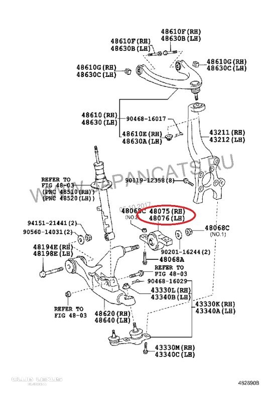

У меня когда такое появилось и изнутри, и снаружи, то думал на развал-схождение. Как раз пришло время обязательного тех.осмотра, он у нас здесь по дате выдачи гос.номера машине делается. Заехал на тех.осмотр и там мне проверяющий, посмотрев на передние колёса, сразу сказал, что с развалом проблемы. Но потом оказалось, что два сайлентблока(48075 и 48076) подорваны были. Проверяющий позвал меня в смотровую яму и, заблокировав колёса, подвигал ими на проверочном стенде. Сразу увидел разрывы в сайлентблоках. Поменял их и всё нормально стало.

уверен что это влияет на развал? этож сайлен кастора. а по факту сожрать внутрянку легко могла дорога, она всегда разная , чуть больше колеи, больше пробег и всё...
markii писал(а): уверен что это влияет на развал? этож сайлен кастора. а по факту сожрать внутрянку легко могла дорога,
Сегодня внимательно рассмотрел подвеску снизу и пришел к выводу, что все-таки очень сильно этот сайлент влияет...
Жаль не сделал его фото вывернутым в другую сторону, там он выглядит очень даже целым, лишь небольшие трещинки видны, а в эту сторону его конкретно подорвало.
Задумался, почему... и стало в итоге понятно - при езде при активном торможении нагрузка с обеих сторон приходится именно на этот сайлент и именно в эту сторону, как на фото! Если сайлент целый, то он удерживает колесо в допуске, а если порван - колесо немного на торможении уходит назад, а так как передний сайлент тоже позволяет немного двигаться рычагу в этой плоскости (параллельной дороге и днищу), то движение рычага назад (по сути, по радиусу, центром которого является передний сайлент!) приводит к некоторому вывороту передней части колеса наружу, при этом возникает избыточное отрицательное схождение!

Поэтому решил все-таки заменить рычаги в сборе с сайлентами на заведомо целые, а заодно и проверим эту версию за период летней езды!
