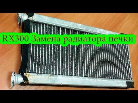

На выходе из печки, патрубок такой же температуры как и на входе?
Если нет, готовьтесь к замене радиатора печки или к ремонту, химия не всё вымывает и бывает вредит наоборот (там соты очень тонкие)
