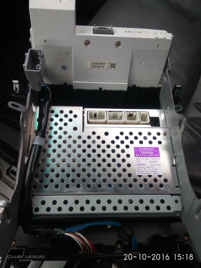

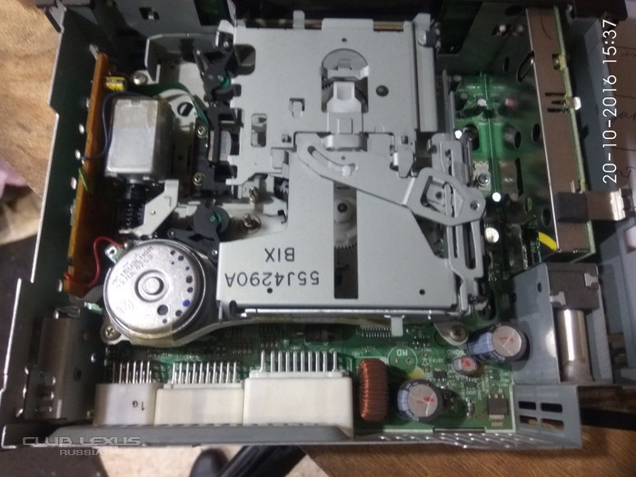

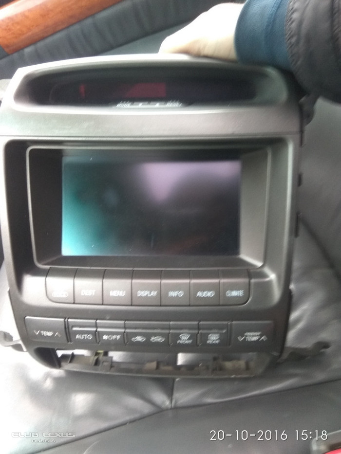

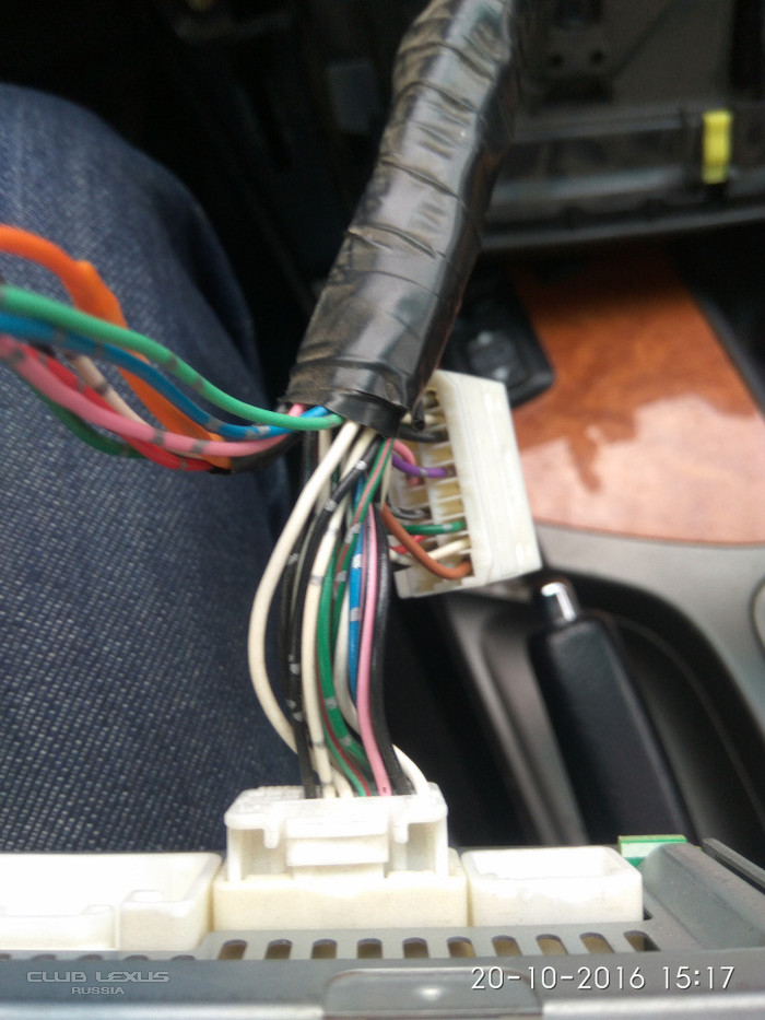

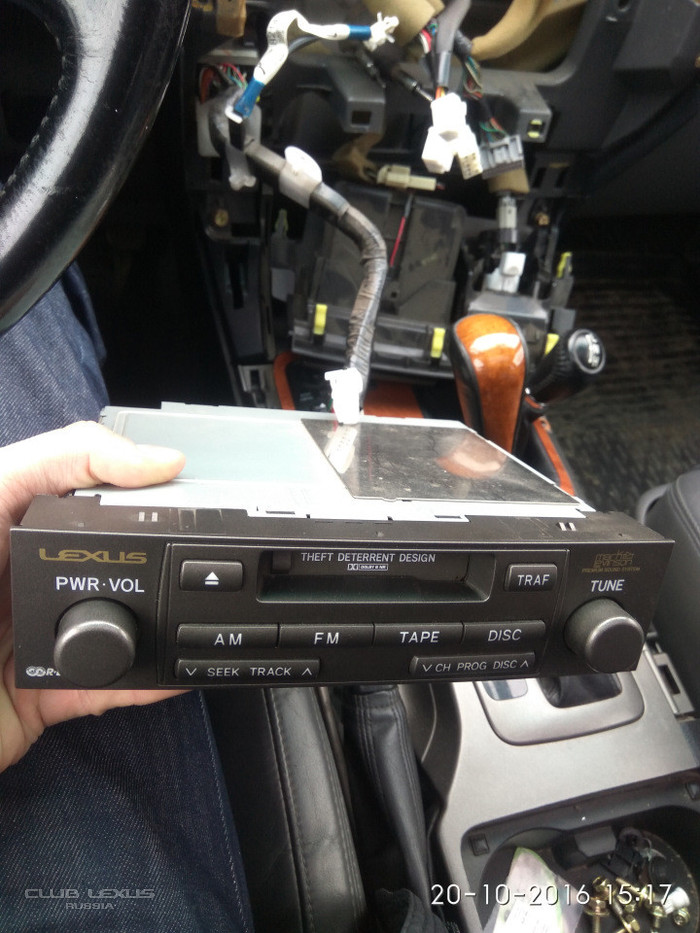

Вобщем долго думал,чтобы такое сделать,чтоб заменить штатную магнитолу.На экран заведён климат и сменить его никак.... Решил попробовать сменить кассетник,разобрал сегодня панель,отключил его и ОКАЗЫВАЕТСЯ,ЧТО КЛИМАТ НЕ РАБОТАЕТ БЕЗ КАССЕТНИКА !!!! Какой воспалённый японский мозг мог до этого додуматься - я не представляю ???
Вобщем средний шлейф на кассетнике - что то на нём запитано от климата...
Может кто разбирался с этим вопросом ?
Или может кто вообще штатный монитор менял на голову,которая может поддерживать климат-контроль ???
Любые вопросы по GX470, читать шапку ОБЯЗАТЕЛЬНО

20-10-2016
20-10-2016

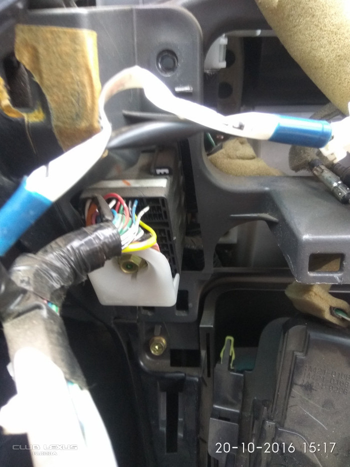

Ещё фото

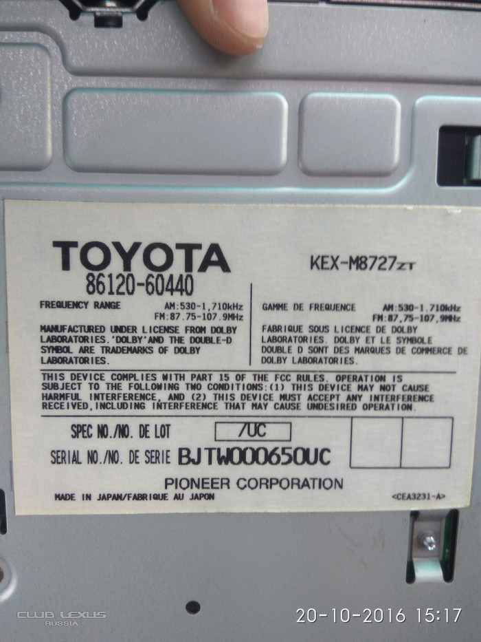

20-10-2016
20-10-2016

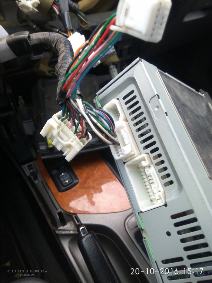

и ещё чуть

20-10-2016
20-10-2016
Если порыться в факе, то там это все расписано) я сделал как там написано, а именно: удалил ченжер из бардачка, на его место положил штатную эту магнитолу (удлинил провода на фишке), а вместо штатной магнитолы - уже поставил обычную балалайку с бт, юсб, и тд...
только для запуска штатного усилка нужно еще докупить приблуду link

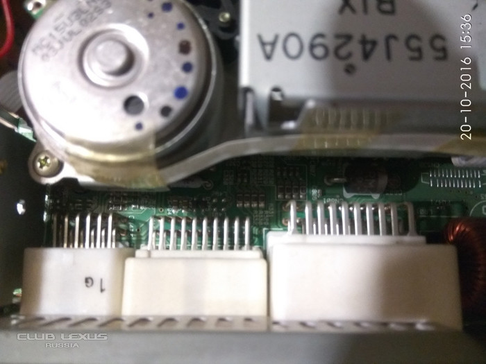

Вообщем средний шлейф на кассетнике - что то на нём запитано от климата...
Забудьте о питании, это же не Жигули!
Разорвана локальная шина AVC-LAN и все устройства на ней(мультидисплей, радио, усилитель, навигация, задняя развлекательная система (если есть)) как-то не работают.
Чтобы дисплей снова светился, нужно в контакты разъема N2 (на кабеле, на рисунке указано расположение контактов на магнитоле) воткнуть резистор 100..150 Ом
Но смысла нет, проще заменить CD changer на что-то современное, как описано выше
PS: И вот эти штуки до сих пор продаются, что уж там на jack подать - дело десятое
Самый дорогой вариант: адаптер AVC-шины, к нему компьютер, который уже на родном дисплее и играет и показывает Smile
Удачи
Штатный усь в топку ! Есть отличные усилки в запасе с прошлого авто !
За идею с бардачком спасибо ! Были мысли туда нештатную ГУ воткнуть,а вот штатную туда перенести не додумался ))) Осталось с проводами помаркитанить )
во все контакты ? Или в какие то определённые ?
смысл именно новое ГУ и подключить к нему свои усилки,акустику и сабы. Так что эти джеки не вариант
