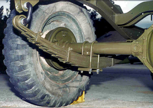

Slss писал(а):
оригинал! Amd Green
Да нет, вот это - подойдет
Задние амортизаторы с Прадо

однозначно лучше,чем сопли или с прадо!! уж если нет денег,б у купить проще!
