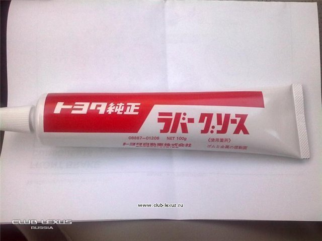

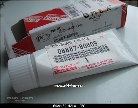

смазка в тормозных узлах используется 3х видов
Для смазки поршней и манжет, направляющих пальцев идет смазка - 08887-01206 Toyota Rubber Grease , Lithium Soap Glycol Base Grease

Для смазки мест прилегания тормозного диска к ступице, направляющие колодок (не пальцев!), упорные пластинки - 08887-80609 Disk Brake Caliper Grease

Медная смазка подходит взамен только 08887-80609 08887-80409 , не используйте её взамен 08887-01206
