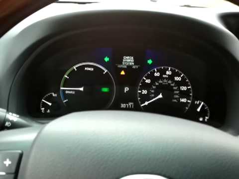

Провел небольшой эксперимент.
Вынул батарейку из метки. Включил зажигание. Выбрал режим электромобиля. Переключил селектор АКПП в "Drive". Поехал. Проехав 50 метров пропала тяга, загорелся индикатор Check Engine. Выключил зажигание. Включил камеру на мобильнике. Вот что было дальше:
Т.е. во второй раз тяга опять пропала, но за эти два раза я проехал... ну не знаю, метров 70 наверное... так получается на электротяге, периодически выключая-включая зажигание можно ехать пока батарея не сядет?
Соответственно хочется понять - это нормально или я чего-то недопонял? Это не риторический вопрос, я действительно не знаю на него ответа.

Давайте разберемся с "правильной" блокировкой, какой она должна быть ?
Во первых действенной, т.е. выполняющей свои ОСНОВНЫЕ функции по обездвиживанию авто. Если вы можете на заблокированной машине с горем пополам уехать за пару домов - то угон собственно уже состоялся, там можно уже спокойно эту блокировку демонтировать и продолжить нормальное движение.
Во вторых "правильная" блокировка не должна вызывать ошибок при срабатывании. Это затрудняет поиск самой блокировки при банальном подключении компьютера угонщиком и избавляет вас от необходимости ездить с предостерегающими табличками на дисплее и оплаты работ по обнулению у дилера, в ситуации когда вы сами, например случайно поедите без метки или она банально не считается из-за технологических или других помех, которых сейчас всё больше в городе.
Касательно именно RX-450 ситуация особо острая, его основной контролирующий компьютер после серии систематически повторяющихся ошибок, в зависимости от степени их важности может вообще запретить запуск силовой установки. А для дилерской станции, такая история извлеченная из памяти этого блока - прямой путь отказа в гарантийном ремонте по вине не корректно установленной блокировки.

По Вашим же словам на автомобиль надо было поставить для скидки в СК комплекс Dallas, в который входит контактный иммобилайзер Demon и замок капота.
Изначально Вы сразу оговорили с Ларисой (она Вам оформляла полис КАСКО), что ставить "охрану" на свой автомобиль Вы будете в другом месте и то, что Вам не нужен Touch-ключ для управления, а нужна метка.
Никаких разговоров как это будет работать на "гибриде" и будет ли работать вообще - не велось. Так как комплект ставился только для получения скидки по полису.
Я уже сильно сожалею, что мы пошли Вам на встречу, согласовав меточный Pandect, вместо Demon - который изначально не дает стартовать двигателю, ни электро, ни бензиновому.
И то, что сейчас Pandect так работает- это его нормальное поведение с реле блокировки по типу Wait Up.
Установить меточную систему и заставить её работать по глушению двигателя (защита от захвата) и не дать завести двигатель после этого - можно, но не с этой системой и не с одним реле.
Лишний раз на горьком опыте убеждаюсь, что полагаться на просьбы владельцев автомобиля не следует при организации защиты.
Сейчас же готов принести извинения лишь за то, что менеджер, оформлявший заказ-наряд, не предупредил об особенностях работы такой связки.
С Уважением, Autosecurity
