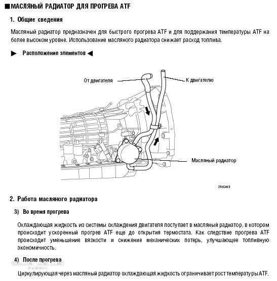

аппарат подключается проверял. по ходу движения с боку коробки слева под защитой которая держится по моему на двух болтах есть болт_пробка на которой написано WS вот туда и подключается аппарат.
5-03-2012
5-03-2012
я так понял туда поступает масло,а сливается через сливную пробку?
5-03-2012
5-03-2012
Снимается масляный радиатор коробки и вместо него подключается аппарат по замене.

А как определить где подача,а где обратка?
