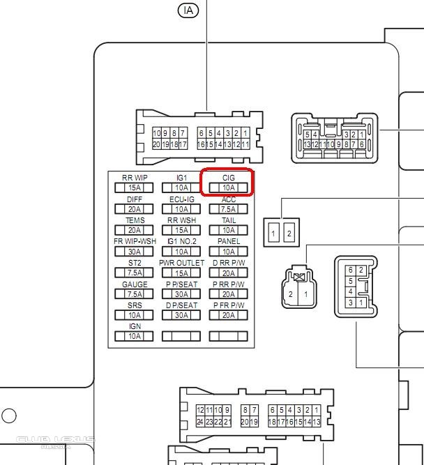

Alehandro писал(а):
1) где находиться предохранитель на прикуриватель
Предохранители находятся в 2-х местах: под капотом и возле левого колена водителя
Любые вопросы по GX470, читать шапку ОБЯЗАТЕЛЬНО
Предохранитель прикуриветеля - возле колена

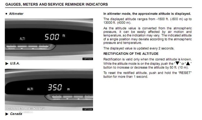

Alehandro писал(а):
а да чуть не забыл, всё забываю спросить есть ли ионизатор воздуха в gx? Если да как включить/узначть что он есть?
Ионизатора нет, то ли давление, то ли высоту как-то можно обнулить или установить относительно твоего полпожения...не делал, но в Руководстве пользователя есть
