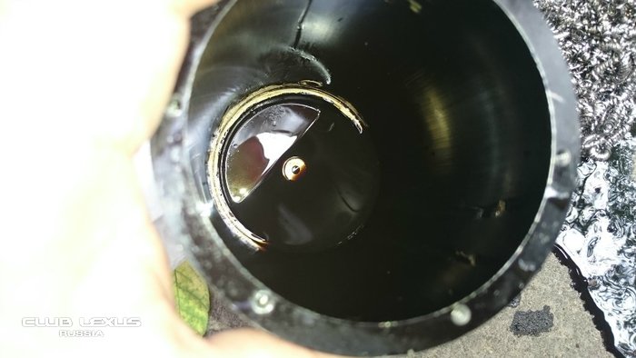

- конструкция чтобы была разборная для обслуживания, тк китайцы есть и просто пустые не разборные банки.
- герметичная, чем больше винтов на крышке тем лучше, прокладки предпочтительно, но лучше мазать герметик.
- обычно китайцы внутри это просто пустая банка, без напонителя и перегородок, необходимо доработать внутренности до состояния близкой к схеме, сделать перегородку между штуцерами, набивать металлическими мочалками на половину, это увеличит турбулентность, конденсацию паров и задержку капель от выноса из танка, а так же уберёт пульсации педали тормоза, тк постой объем это уже ресивер и воздух в нем пульсирует оказывая паразитное влияние на работу вакуумного усилителя тормозов и воздуха во впускном коллекторе.

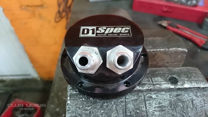

-сами штуцера ставить на герметик и обязательно рассверливать по максимуму, тк обычно у них отверстие 5-6мм, что недостаточно для потока газов.

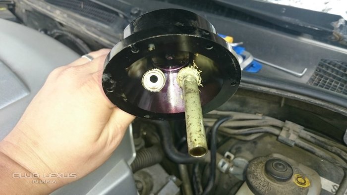

В результате получим это
Установка Маслосборника

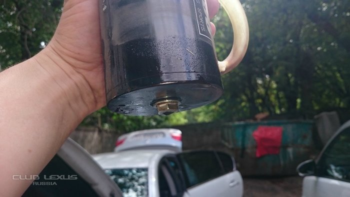

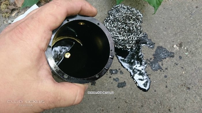

Проехал 4000 км. Темп езды разный. На глаз, примерно грамм 50 может и больше.

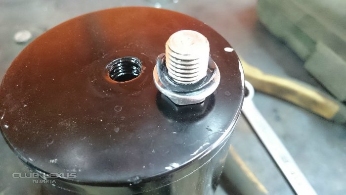

Трубка не отвалилась. Рассверлил выпуск и впуск, сверло 7 мм. Дальше не стал, все же нужен станок чтобы ровно рассверлить.
Снизу чуть потекла и запотела, из-за резиновой прокладки. Маслоуловитель стоит прям над выпускным коллектором.
Сейчас установил медную шайбу с герметиком.

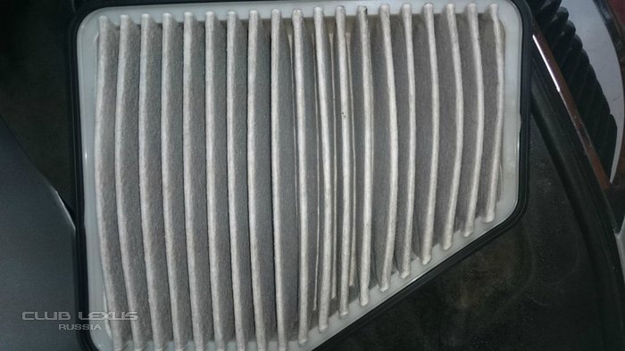

У меня в прошлом году, как после трассы, так воздушный фильтр под замену (в масле). Замучился менять, поставил уловитель на этот сапун - помогло. Но всё равно мне кажется - это уже следствие болезни двигателя, что и подтвердилось при разборе (5 цилиндр)
13-08-2015
13-08-2015
Это следствие, ты собираешь газы до дроссел а после дросселя они прямым ходом летят в впуск, там уже нечего спасать имхо с таким расходом масла через сапуны.... это ремонт...
14-08-2015
14-08-2015

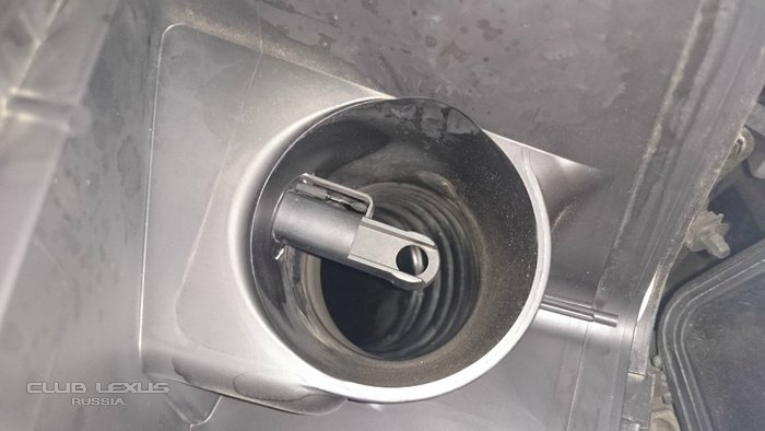

Так и я о чём,Hameleon_CRAZY показывал на первой фото воздушный фильтр как у меня весь в масле.

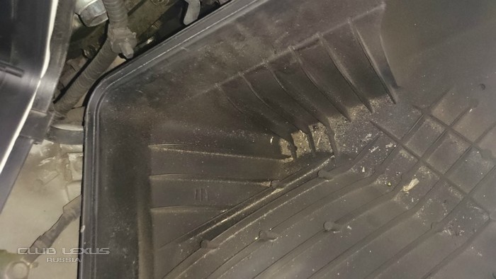

а короб от воздушного фильтра проклеивал?

оба шлак, не оригинал, к тому же не разборные...

Поставил наконец-то помойку, дошли руки Smile Кожух пока не стал пилить, электричества не было [/img]Установка МаслосборникаУстановка МаслосборникаУстановка МаслосборникаУстановка МаслосборникаУстановка Маслосборника

А штуцера расточил?
