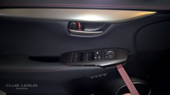

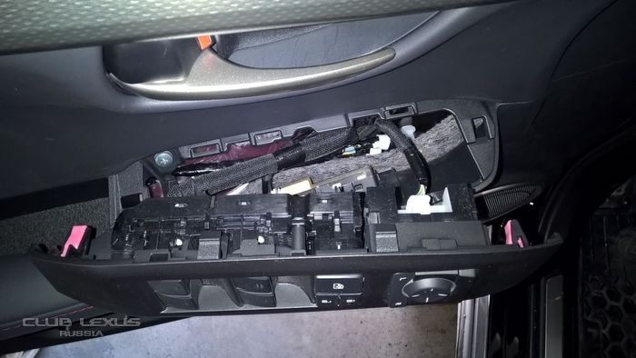

Снимаем блок управления кнопок

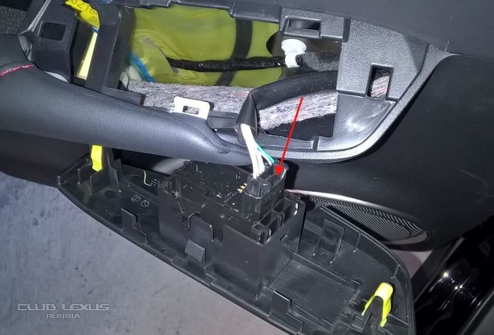

Отсоединяем разъем

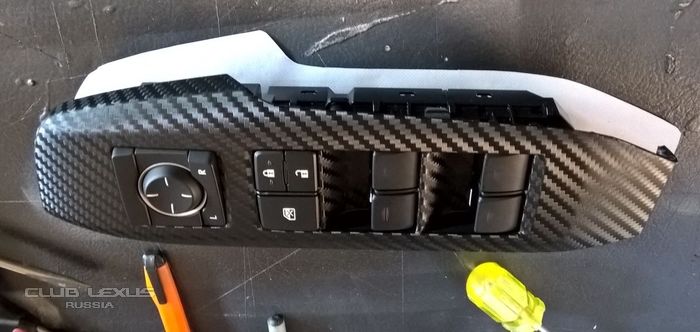

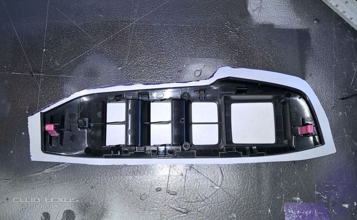

Вынимаем потроха кнопок при помощи тонкой отвертки и освобождаем искомую рамку. По ее контуру с небольшим запасом вырезаем пленку (в данном случае под карбон)

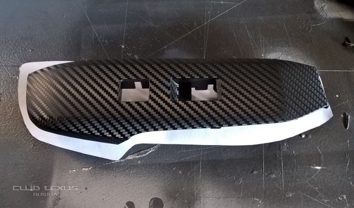

Прорезаем дырки из середины, оставляя запас для загибающихся краев. Заводим плёнку внутрь

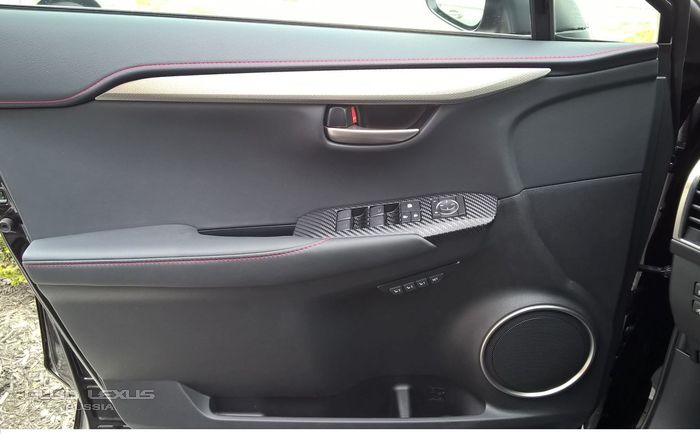

Собираем конструкции назад

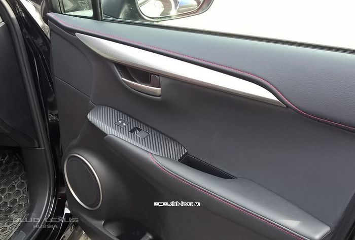

Как-то так!
