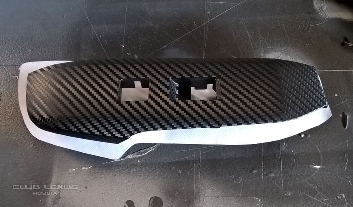

Штатный серый пластик, обрамляющий кнопки, откровенно унылый.

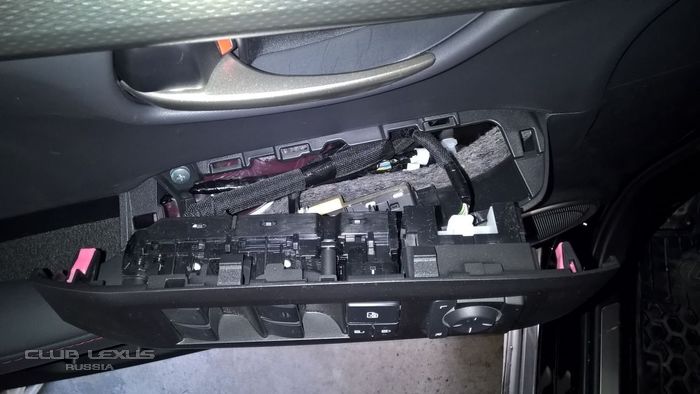

Снимаем блок управления кнопок
Закатываем под карбон панельку стеклоподъемников Lexus NX

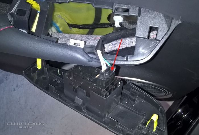

Отсоединяем разъем

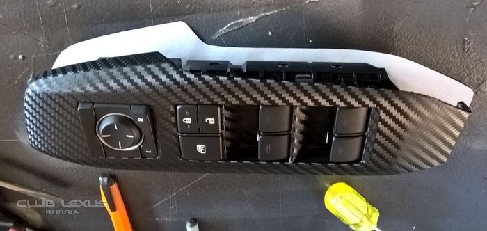

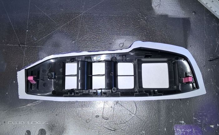

Вынимаем потроха кнопок при помощи тонкой отвертки и освобождаем искомую рамку. По ее контуру с небольшим запасом вырезаем пленку (в данном случае под карбон)
Прорезаем дырки из середины, оставляя запас для загибающихся краев. Заводим плёнку внутрь
Собираем конструкции назад

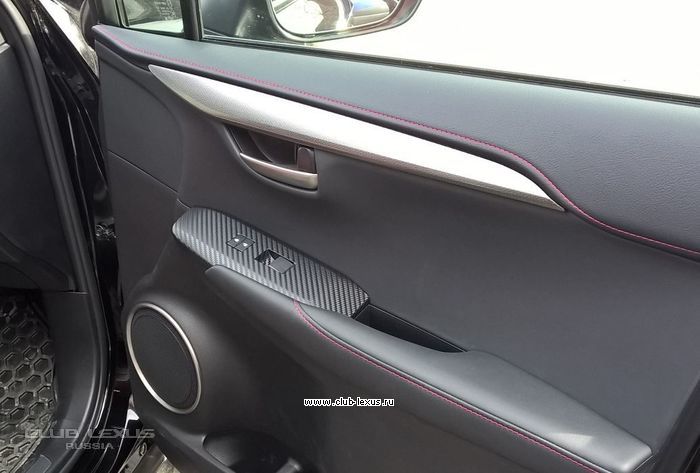

Как-то так!

Здорово)) Да, меня этот пластик тоже сильно огорчал.
Вижу,- не меня одного...)
Я его под штатное глянцевое чёрное дерево закатал (аквапринт).
И панель вокруг ручки КПП советую сделать,- более законченный вид будет.

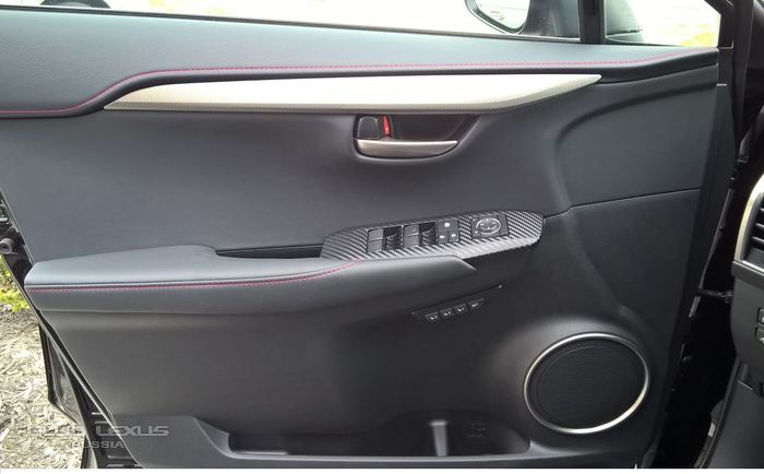

...все-таки я сделал как хотел,- настоящий карбон вместо пластика и родного дерева...)
