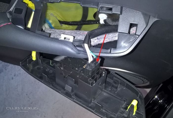

Снимаем блок управления кнопок

Отсоединяем разъем

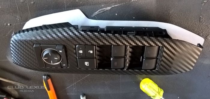

Вынимаем потроха кнопок при помощи тонкой отвертки и освобождаем искомую рамку. По ее контуру с небольшим запасом вырезаем пленку (в данном случае под карбон)

Прорезаем дырки из середины, оставляя запас для загибающихся краев. Заводим плёнку внутрь
