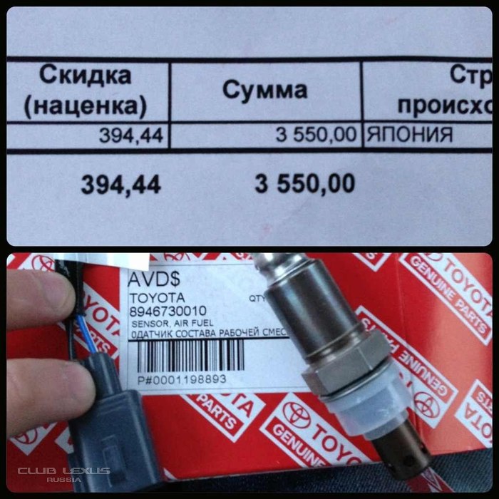

Посмотрел сколько стоит новая, нашел за 3500, и поехал покупать.
Пробег, к слову, 117 000.
Вот что я купил подобрав по каталогу:
Не срабатывает система стабилизации, помогите разобраться!
Поменял, скинул ошибку, и вуаля, все круто.

Сегодня поменял нужную лямбду (до этого поменял не ту -_-)
Ошибки все ушли, на приборке больше ничего не горит НО!
