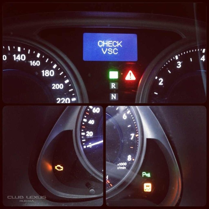

Утром прихожу прогревать - горит Чек с двигателем, на информационном табло горит Check VSC и пьяная машинка.
В общем вот то, что я увидел тем утром (2 дня назад)

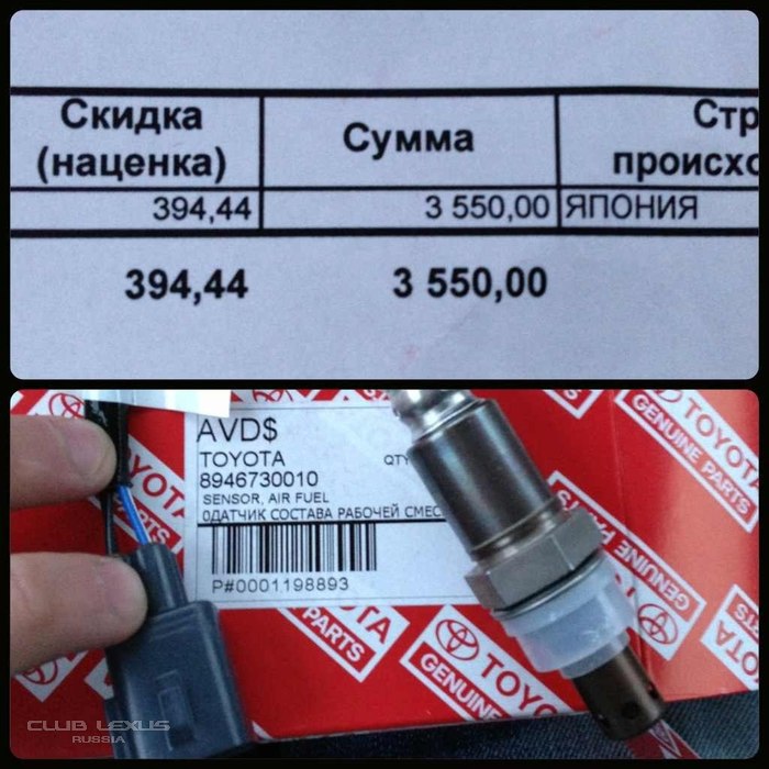

Посмотрел сколько стоит новая, нашел за 3500, и поехал покупать.
Пробег, к слову, 117 000.
Вот что я купил подобрав по каталогу:
Поменял, скинул ошибку, и вуаля, все круто.
