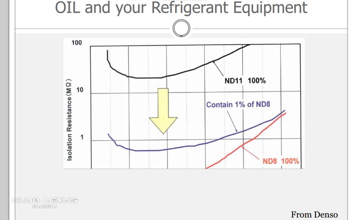

Знатоки, прошу откликнуться!
стоит лить обычное масло или нет? причем трансмиссионое масло к кондею?
первое что вам надо это подьехать к мастерам по заправке кандеров. они заганяют вместе с газом краситель. он позволяет ув-ть есть ли течи и если нет то заправка+ масло для кондея

похолодало. кондей через раз работает вроде.
что с ним? он жив или нет?
так и не понял что лить туда.

VSV VSV
23-08-2014
обычная заправка с красителем потом дозоправка

С каким красителем?
