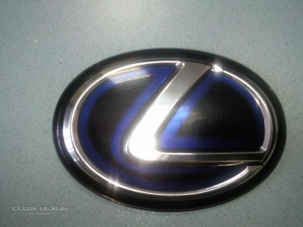

Имею ввиду поменять такую шильду
Шильдик на RX350 от RX400H
на вот такую
Шильдик на RX350 от RX400H от RX400h с 2006 и позже года выпуска

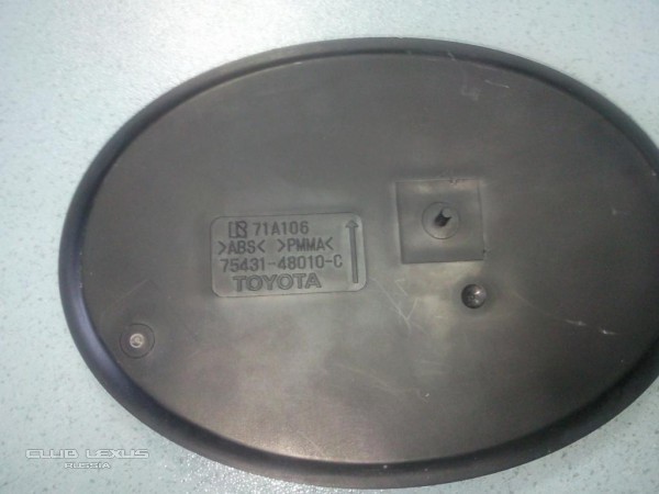

Если эта, то да, по размеру подходит, крепится на двусторонний скотч и шпенек с шайбой.

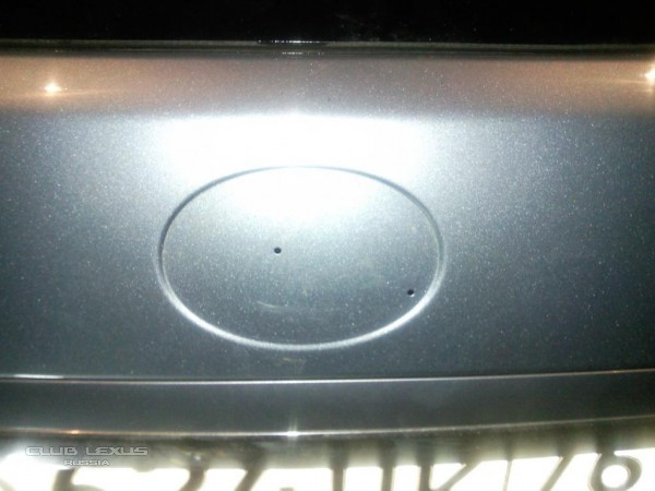

Я имею ввиду ту, что на задней дверце, под дворником. Я так понимаю что это именно она. На багажнике сделан отлив под нее, вот я и переживал что потрачусь на нее, а она больше или меньше по размеру. Как старую снять? Она держится на чем нибудь кроме скотча? Я видел дырки на багажнике у тех у кого спи*дили шильду, туда ничего не нужно прикручивать? Надо ее тупо феном погреть и она отвалится, да?

Если посмотришь на заднюю часть, то увидишь на новой шильде как раз выемки под этот отлив.
С тарая держится на шайбах самоконтрящихся (как-то так?), которые надеваются изнутри на эти шпеньки (у меня, как понимаю, один обломан) и на двустороннем скотче.

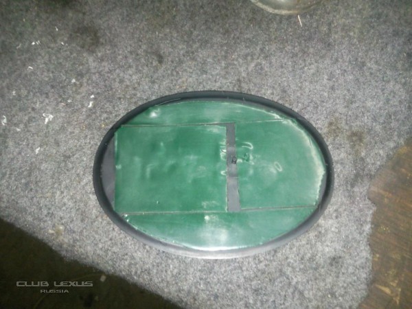

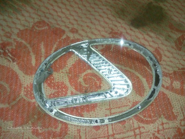

1. Родная эмблема отрывается элементарно (фото не стал делать) - нагреть феном чуть , вставить изнутри рисунка эмблемы плоску отвертку и отковырнуть.
2. Оставшийся скотч снимается легко ,можно спиртом, можно керосином
3. Обезжирить посадочное место

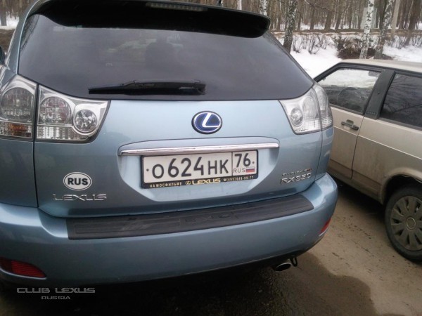

4.Наклеить эмблему от гибрида и прижать ее
