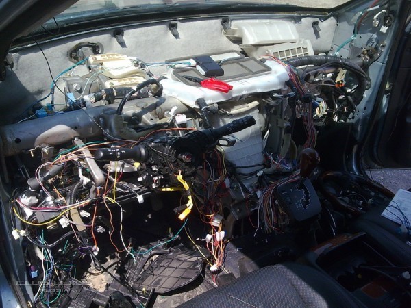

предлагаешь разобрать торпедо
лучше наверно снова заменить резинку
оптимальное решение наверно при замене лобовика ,убить сверчка полностью но...
А я вот собираюсь. Тока ни как собраться не могу. Мысленно уже разобрал раз двадцать. Так сказать готовлюсь морально..
Когда видишь фото, думаешь всё ... это писец. Но скрип(это даже не скрип, а скриповой оркестр) на столько ДОСТАЛ, что мне уже плевать что там на фото. Тут главное аккуратно с каждой деталькой...нежно и бережно.., как с девушкой.
