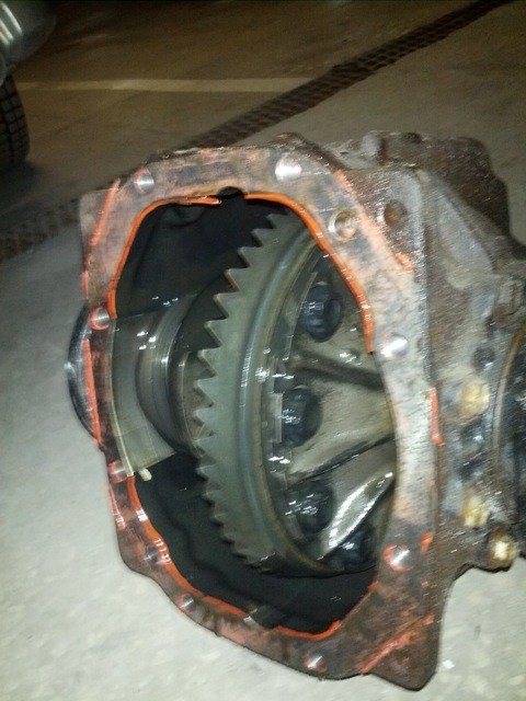

На ГС2 не было МКПП и соответственно с завода блокировок не ставилось
Подходит с Соарера и Супры ( нужно смотреть внимательно, есть варианты )
У ГС2 трекшн-контроль по одному колеса не подтормаживает,
На торшне если застрял , то просто отключить TRC и добавить газу и закрутятся оба колеса

ну народ еще ручником колеса подтормаживает, если одно вывешивается

2way явно не для городского лексуса, хотя на турерах ездят и зимой и все в порядке. Но если раньше не было ничего подобного - то не надо ставить на GS=Aristo 2way - лучше найти старый добрый торсен - гораздо интереснее и понятнее будет управлять автомобилем в заносе.

Кто-нибудь ставил уже этот торсен? сколько ориентировочная стоимость? Можно ли узнать, мож он уже стоит?

тему-то хоть сначала прочитали бы...там пишут и кто ставил и кто ездил и сколько стоит!!!!
а так, "курим" поиск, есть описание с фотографиями! ЛСД, торсена и открытого дифа!

стоимость начинается от 15ти тыс рублей )) за редуктор в сбооре с торсаном

Считаю что 2 вэй не нужен для города, ибо при включении, очень сильно пинает под жопу + хрустит при работе (это его особенность)... комфорта мало в общем, лучше торсен и мозг себе не парьте...

1-1,5way достаточно, согласен...

1, 1.5 и 2 вэй отличаются тока преднатягом.... диски (фрикционы) имеют свойство изнашиваться, требует ухода качественными маслами + электроника с 2 вэй будет работать некорректно, так как по сути, при жестком буксе будет работать как заварка...

не верно.
1вэй - только при движении вперед.
1,5 вей есть преднатяг при движении накатом,
2вэй - при движении накатом так же жестко как и вперед.

это вы описываете как они работают, а я рассказываю в чем отличие: чем сильнее затянуты диски фрикционы, тем больше WAY

да нет же!
преднатяг может быть сильный и на 1-вэй и на 2-вэй
человек правильно написал выше

ТОРСЕН С АРИШЫ)))

был куплен в владике за16,5к
Цена вообще вальируется от 15-25ти целиком редуктор в сборе

народ, а подскажите где найти подушки дифференциала, 2 штуки там.
Номера их если можно по экзисту
