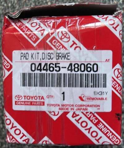

На днях получил очередной заказ с Экзиста и вызвали у меня сомнения пришедшие передние тормозные колодки - оригинал это или нет?

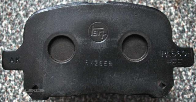

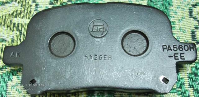

Что смутило:
1. На самих колодках нет ни парт-номера, ни слова Toyota, зато есть какой-то знак в круге (иероглиф?)
2. На наклейке есть цифры 5х31Y, а на колодках 5х26EB - это что-то значит?
На Рексе первый раз меняю колодки, поэтому сравнить не с чем.
Те, что снял, тоже на родные не похожи: куча цифр и букв, не похожих на парт-номер (1345 BM1428 CF 78449) и надпись contains no asbestos, никаких слов похожих на бренд не нашел...

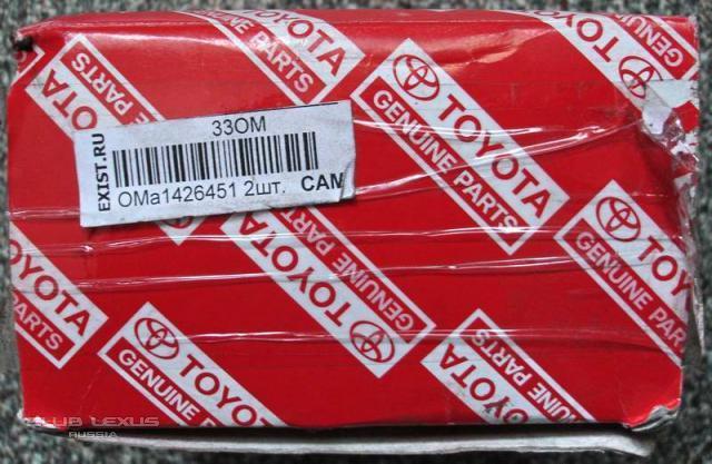

Кстати, заказывал 2 комплекта (на оба колеса), оказалось, что 1 комплект - это уже на 2 колеса. Раньше не знал про это... Теперь про запас есть еще один комплект.
Ниже фотки того, что пришло от Экзиста:
Вопрос старожилам: оригинал это или нет? Стоит ли поднимать бучу?
Спрашиваю, потому что еще пришли стоички стабилизаторов и задние тяги - на них тоже ничего нет: ни парт-номеров, ни знаков Toyota. Упакованы в целофан, зашитый степлерными скрепками. На пакетах тойотовские этикетки с парт-номерами.
Смущает меня то, что внутрь пакета можно положить что угодно, а потом зашить его скрепками и сверху прилепить стикер. Или это нормально? Оригинал так и приходит?
