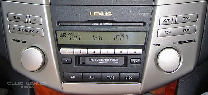

На просторах интернета нашел следующую инфу:
Шаг меняется путём смены процессора на "Microprocessor - PD5789A", и добавлением одного резистора на плату магнитолы. Место на плате для него есть. Резистор R639 номиналом 47к на обратной стороне платы. Стоимость процессора около 40 евро +/- 10 евро, в зависимости от того как на вас захочет навариться продавец радио электронных компонентов. Arrow Уверен инфа будет полезна)
Ещё по теме нашел:
"для примера RX330 процессор PIONEER PD5788A - шаг 200кГц, для Европы замена на PD5789A + установка R639 47kОм."
Адаптация радио на Lexus RX300, RX330, RX350, RX400

Спасибо. Мне за процессор зарядили 100 долларов Very Happy

Вот пример стоимости процессора PD5789A link

ну всё верно, мне тоже из штатов заказали... 70 баксов + почта ~~ так и выходит.

Кхм... не подошёл процессор заказанный для моего RX350 2007...
мастер сказал, что нужна другая модель - стоит 200 баков где-то.
А может и не нужен никакой процессор ?
На последних моделях ES&GS решается резисторами:

Напиши название старого процессора и модель проигрывателя
21-09-2010
Bud Bud
21-09-2010
Toyota 86120-0E070 Pioneer FX-MG9067zt это модель магнитолы.
Название старого процессора пока не скажу, надо разбирать девайс
Но тут пишут
Цитата:
Lexus RX-350
Toyota 86120-0E070
Pioneer FX-MG9067zt
Processor PEG188A
