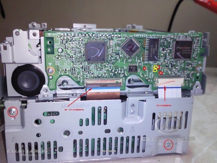

Прочёл всю ветку, снял, открыл магнитолу на машине жены RX330 2004 Канада, не повезло, так как проц PD5955A. Документажки на саму магнитолу и на чип не нашёл, форумчане были правы.
Тут идея пришла, а почему никто вместо сидюка, ну к примеру перебиться до нормальной головы типа Адаптация радио на Lexus RX300, RX330, RX350, RX400, не делает AUX пока крутиться сидюк? У меня на обычной старой Пионероской магнитоле так всё с плеером сони пашет на другой машине, звук отличный и радио можно с нормальным шагом?
Идея состоит в том, чтобы взять выход CD и к нему припаять шнур с 3.5 джеком, паяется Lout (выход левого канала), Rout(выход правого канала) AGND (общий минус) Адаптация радио на Lexus RX300, RX330, RX350, RX400 Для разрыва каналов, чтоб с диска не фонило (помечено жёлтым) резюки просто отпаять. В итоге включаете диск, играет вход(плеер, телефон и т.д.) пока он крутиться и нафик кучу денег на тоже самое тратить Smile

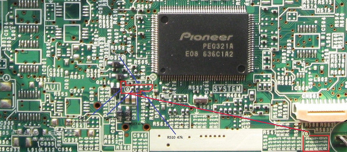

Вот и я адаптировал своего америкоса под обычное радио.
В родной магнитоле был несговорчивый процессор PDA, морочиться с ним не стал.
Купил за 10 у.е. магнитолу на барахолке 2007 года с мп3 и без кассетника.
Запаял 4 резистора как на схеме:
Все отлично заработало.
Огромное спасибо всем кто расписал как это безобразие устроить.
Вышло намного проще чем к этим блохам подстроичник припаивать подбирая номинал.
Нужные резисторы были реквизированы со старой платы неизвестного назначения. Правда, процесс пайки этих зверей оказался на удивление приятным и занимательным.
Фото как получилось во вложении:

Осталось три вопроса:
1) как убрать эти бесполезные диапазоны: АМ, СВ?
2) как вернуть RDS?
3) как добавить АУКС вместо CD или SW?
Хочется к чертям выкинуть этот тяжеловесный чейнджер.
