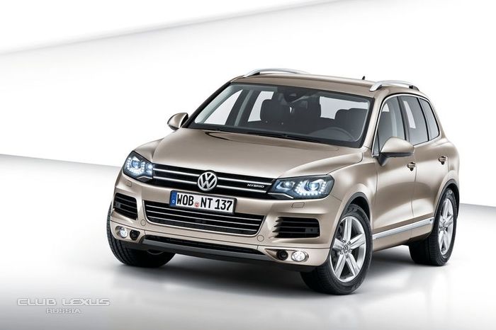

Достаем свой лучший столовый сервиз - берем вилку с ножом: на нашем блюде - ТУАРЕГ ГИБРИД!!!!!! )))))))))))))
Изменился вполне традиционным образом, кардинального новой машины (внешне) - не заметно.
Появился новый Туарег. Он...ГИБРИДНЫЙ )))
НО.
Touareg стал гибридным. V-образный 6-цилиндровый 3-литровый мотор с механическим нагнетателем работает в паре с электромотором и 8-ступенчатой автоматической коробкой передач. Расход топлива составляет 8,1 литра на сотню. Суммарная мощность моторов — 374 л.с. Однако ехать на электротяге машина сможет только до 45 км/час — режим городской пробки Smile С нуля до ста километров в час гибрид разгоняется за 6,5 секунд.

А чо мне нравится....сбоку ML-ку напоминает Smile
