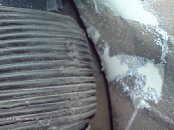

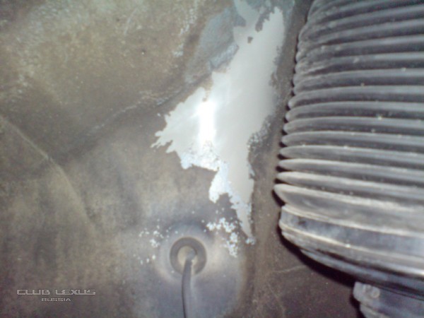

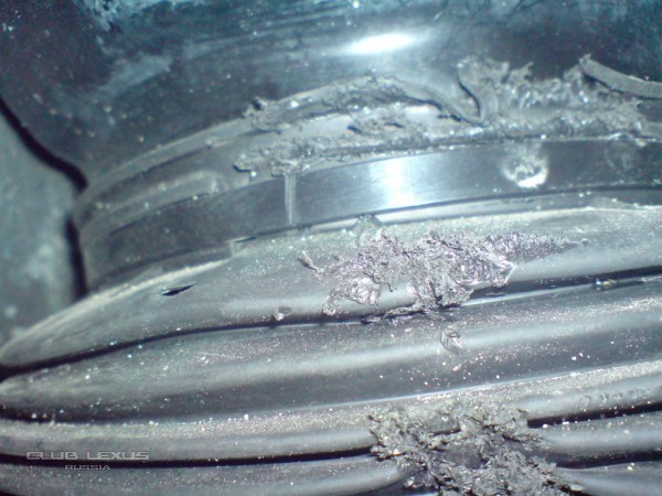

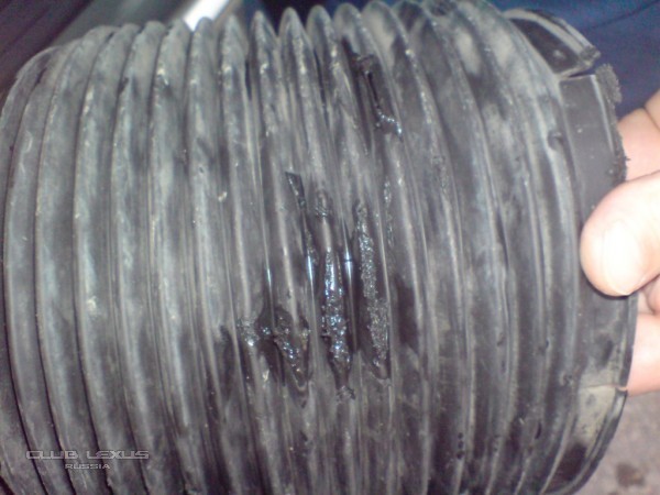

Всем доброго времени суток. Приобрел чудо колесницу RX350 этой весной. Все в нем нравится и устраивало пока.... где то с месяц назад заметил, что задние пылники конкретно покоцаны. Причем Повреждения похожи на то, что как будто что то разъело... и превратило материал в тряпку. Делать нечего, заменил. Мне это с работой обощлось в 16 тыщ за обе стороны (кстати не покидает ощущение что переплатил Very Happy). Проездил на новых неделю проверяя каждый день на сохранность. Сегодня утром в очередной раз проверил, все в порядке. Вечером после мойки наклоняюсь, смотрю и в мыслях сразу промелькнуло то количество алкоголя которое нужно выпить чтобы не почернеть от злости, разочарования и не понимания. Опять таже ситуация только еще разъело часть краскиEvil or Very Mad Вернулся на мойку и разнес мозг колесницомойкам. Сам взял у них эту пену опустил в нее свой старый пыльник, все в порядке, даже из кёхера его обдал, ни хрена. Никто не знает че за хрень. Понимаю что истина где то рядом, но понять в чем дело не может пока никто. Телефон агента Малдера не отвечает, наверно наконецто приписюнил напарнице Very Happy Попробую скинуть фотки этих самых пыльников. Помогите кто чем может. Зараннее благодарю.

Блин переборщил с фотками, пока дотямил. Прошу прощения у модераторов. Я не думаю что дело в мойке. Посмотрите на изображение может кто что знакомое увидит.

ИМХО некачественные (неоригинальные) пыльники, которые тебе впарили под видом оригинальных. Прежде чем делать пыльники (и другие резиновые детали) производитель проводит тщательные их испытания, в т.ч. и в агрессивных средах. Это первый вариант.
Второй вариант - а что за смазку тебе забили в ШРУСы? Может она каким-то образом влияет на резину.
Третий вариант: при внимательном рассмотрении фоток можно увидеть, что такого характера повреждения бывают когда за что-то зацепишься (типа как за колючую проволоку). Все повреждения рваные и поверхностные, а не на внутреннем сгибе "гармошки", а обычно там в первую очередь трескается или разрывается резина. Вспомни, где ездил и ездишь, может там собака зарыта? Может еще кто-то кроме тебя пользуется машиной, его (ее) поспрошай, в каких краях побывала машинка.

Не что-то, а кто-то. Ставь капкан или дай пожрать грызуну. Еще им нравицо проводка, патрубки, шумоизоляция капота. Very Happy
