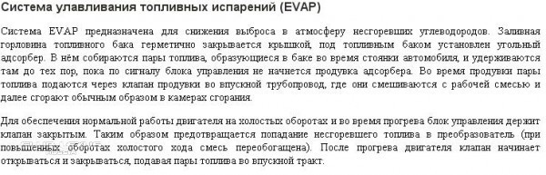

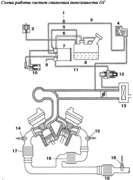

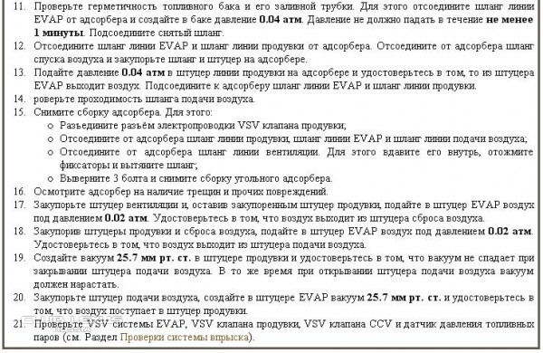

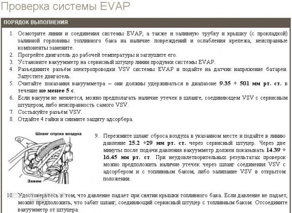

Если есть желание - ковыряй:
Адсорбер и его проблемы ( ошибки серии P044х)
28-04-2008
28-04-2008
о Smile
28-04-2008
28-04-2008
Amd Surprised
Глобально... Как минимум распечатаю - может на выходных будет время, так попытаюсь разобраться.
