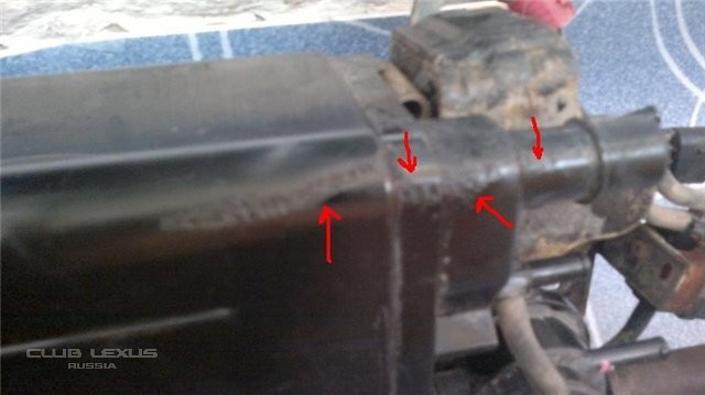

Купил на шроте адсобре за 10000тг или 2000руб
ошибка была до этого P0446
поставил, вродь все норма.. когда старый помыл и осматрел
были найдены трещены, и когда я дул была нарушена гемертизация угольного адсобера Very Happy
Адсорбер и его проблемы ( ошибки серии P044х)
блин, мож надо было сразу запаять и проверить... Cool думаю все было из за трещены...
